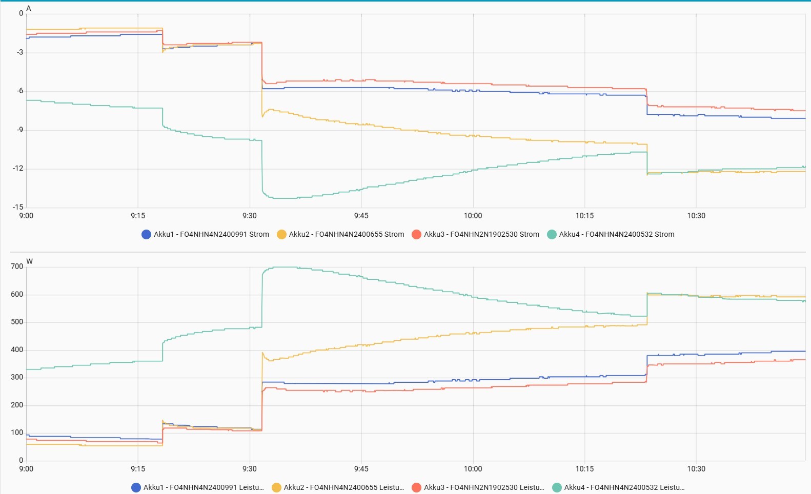

Keine Ahnung wie der 2400er aufgebaut ist. Gibt es da noch einen WR? Hast du OpenDTU?
Wenn nicht kannst du nur über die App eine konstante Leistung ins Netz bis zur Entladegrenze dauerhaft einstellen.
Schau dir gerne mal meine Vorgehensweise zum Entladeknick und die anderen Sachen zum Balancer an:
https://forum.zendure.com/d/5526
Mehr kannst du ja offiziell mit der App nicht machen, was die mit "kontrolliert" meinen.....?
Du hast ja zusätzlich die Möglichkeit mit HA bei einer Zellenspannung von <3V die Entladung zu beenden. In dem Bereich siehst du dann erst, ob deine Zellen wirklich so weit auseinander liegen.
Beobachte auch bitte den SoC, ob es bei der Anlage noch den Knick gibt.
