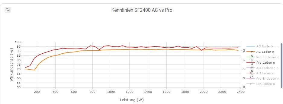

Wirkungsgrad Laden
Rote Linie - SF2400 Pro
Orange Linie - SF2400 AC
Wie man schön erkennen kann, hat Zendure am Wirkungsgrad gearbeitet. Über den gesamten Leistungsbereich liegt der Wirkungsgrad beim Laden signifikant über dem des SF2400AC.

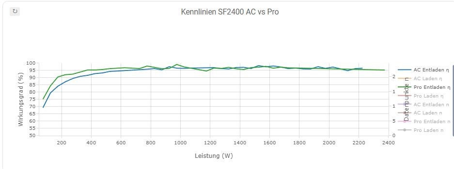

Wirkungsgrad Entladen
Grüne Linie - SF2400 Pro
Blaue Linie - SF2400 AC
Auch hier hat sich etwas getan. Zwar nicht über das gesamte Leistungsspektrum, wohl aber in dem für meisten relevanten Bereich 0-800W. Hier liegt der SF2400 Pro im Wirkungsgrad signifikant über dem des SF2400AC.
