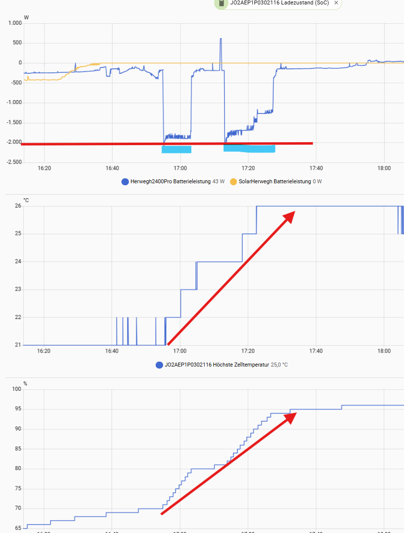

zum Temperaturthema noch ein Schnelltest
Gestern ja
mit 15Grad (Akku-Temp) => knapp 1200W Ladeleistung
heute morgen
mit 6 Grad (Akku-Temp) => knapp 500W Ladeleistung
heute nachmittag bei 21 GRad (Akku-Temp) => knapp 2000W Ladeleistung, Tendenz schnell abnehmend bei Überschreiten der 90% SoC Grenze auf ca. 1000W Ladeleistung
Die Temperatur stieg in dem Test auch schnell an von 21 auf 26 Grad
(Beim Bild nicht verwirren lassen) ...der Test lief nur im Bereich der blauen Untersreichung)
