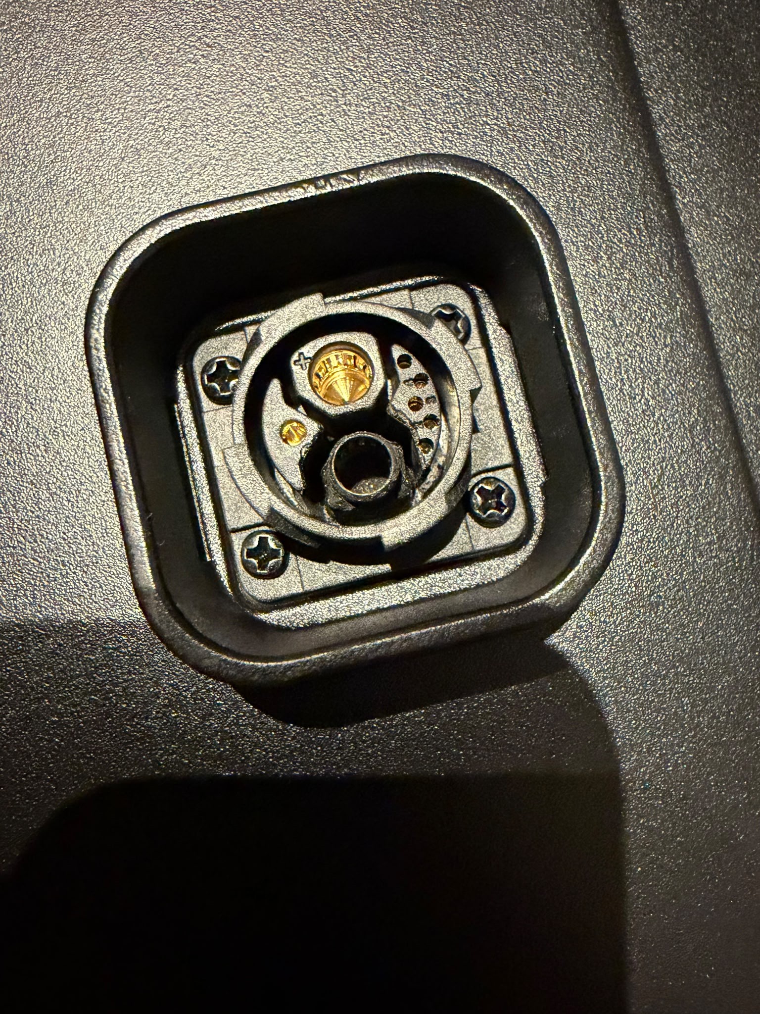

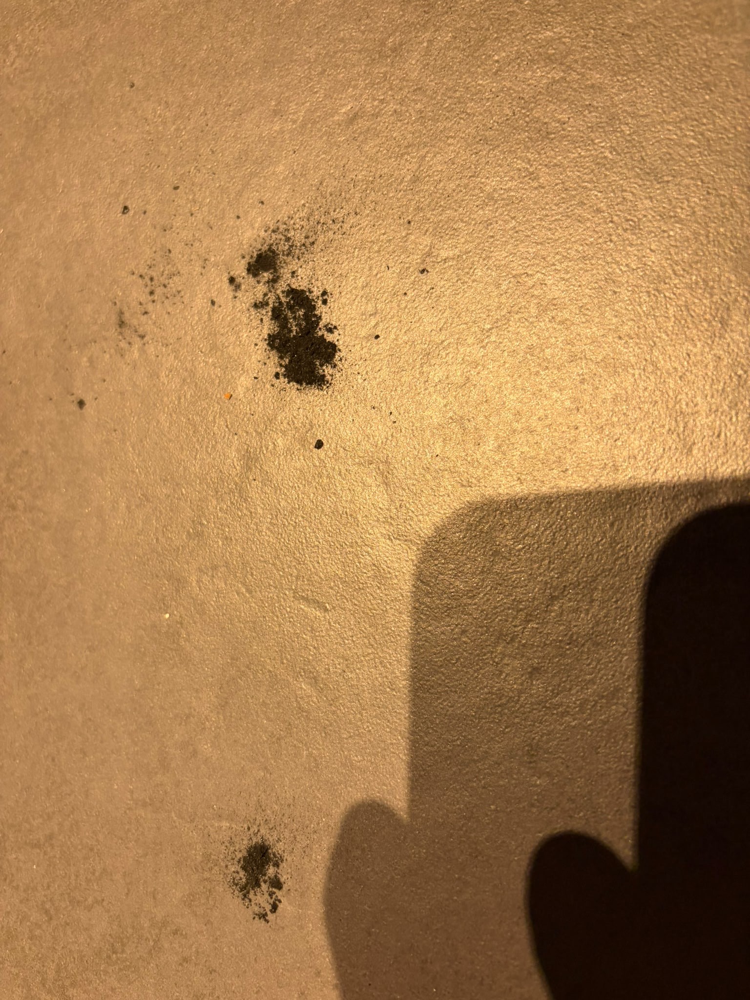

Da das Problem weiterhin bestand, habe ich den SolarFlow 2400 AC vom Akkustapel abgenommen. Dabei fiel schwarzer Abrieb bzw. metallischer Staub aus dem Anschlussbereich. Bei genauerer Untersuchung zeigte sich, dass der Anschluss des obersten Akkus verschmort ist. Zudem war ein deutlicher Verschmorungsgeruch sowohl am Akkuanschluss als auch am Anschluss des SolarFlow 2400 AC feststellbar.

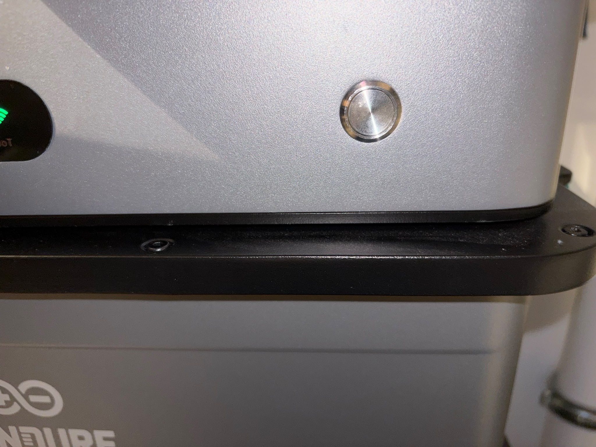

Nachdem ich den obersten Akku entfernt und den SolarFlow 2400 AC auf den darunterliegenden Akku gesetzt hatte, funktionierte das System wieder. Allerdings sitzt der SolarFlow 2400 AC nun nicht mehr vollständig plan auf dem Akku und es bleibt ein kleiner Spalt. Deshalb vermute ich, dass nicht nur der Akkuanschluss, sondern auch der Anschluss des AC 2400 beschädigt wurde.
