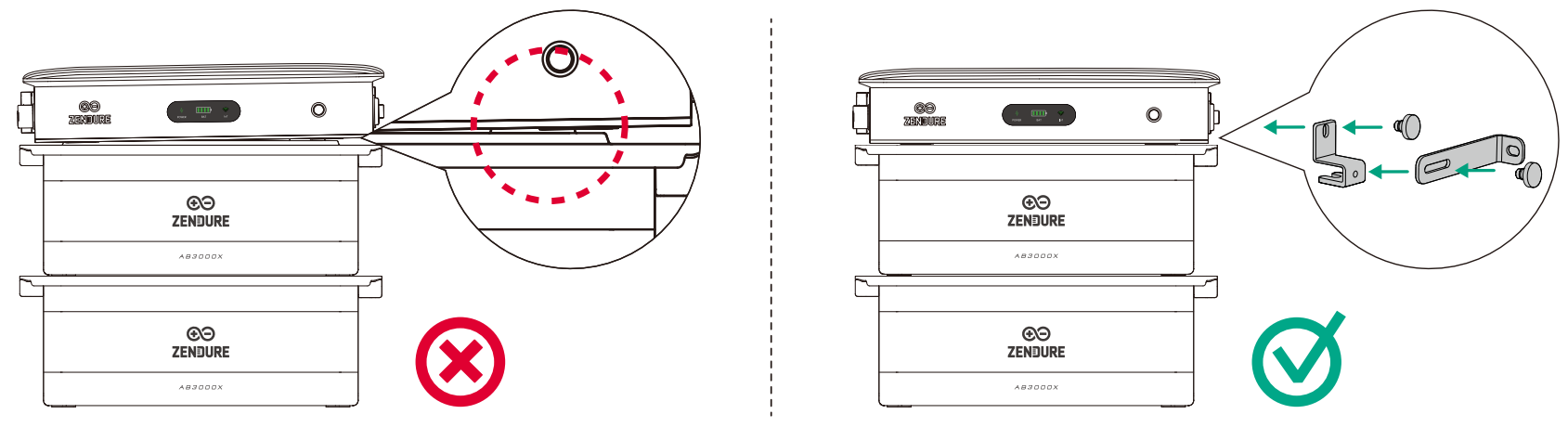

Unsere Untersuchung hat ergeben, dass die physische Ebenheit und Ausrichtung bei der gestapelten Installation für den langfristig stabilen Betrieb der Anschlüsse von entscheidender Bedeutung sind. Um eine abnormale Überhitzung zu vermeiden, die Sicherheit Ihres Systems zu gewährleisten und die Lebensdauer Ihres Geräts zu verlängern, überprüfen Sie bitte nach Abschluss der gestapelten Installation unbedingt die folgenden wichtigen Sicherheitspunkte:
■ Auf bündige Verbindung achten: Bitte überprüfen Sie nach der Installation die Kontaktfläche zwischen dem SolarFlow 2400 AC und der Batterie, um sicherzustellen, dass die Spaltmaße an allen Seiten gleichmäßig und waagerecht sind.
■ Keine Neigung: Sollten Sie feststellen, dass das Gerät nicht richtig ausgerichtet oder geneigt ist, positionieren Sie es bitte neu. Jede unsachgemäße Ausrichtung führt zu einer unzureichenden Kontaktfläche der internen Anschlüsse, was die Geräteleistung und die langfristige Stabilität beeinträchtigen kann.
■ Verstärkung durch Halterungen: Sobald die korrekte Ausrichtung bestätigt ist, verwenden Sie bitte die Montagehalterungen und M4-Schrauben, um die Verbindung zwischen dem Wechselrichter und der Batterie physisch zu sichern.
