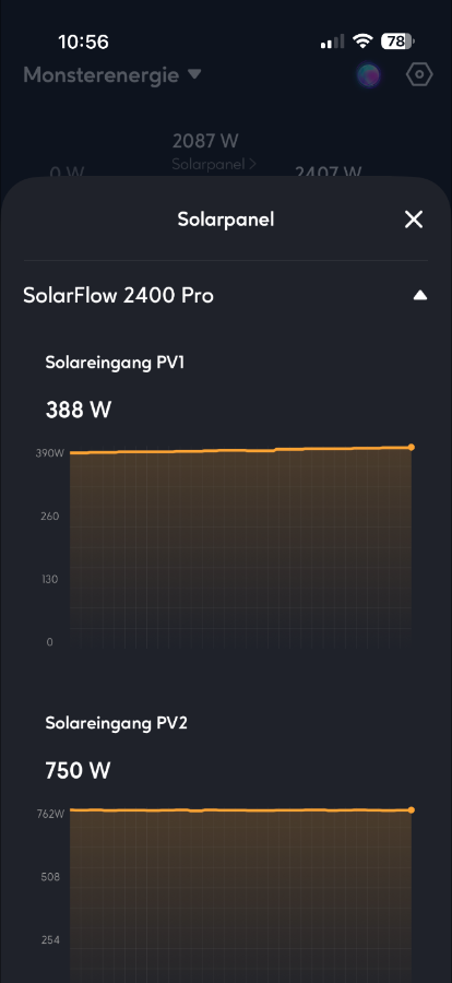

Krass was der Solarflow 2400 Pro aus den Modulen holt. Ich hatte Mitte März noch nie über 1000 Watt um 8:45 Uhr morgens.
Kein Problem sind für den Solarflow auch 2 Module je MPPT. Er verbleibt dann einfach bei 750 Watt. 😎

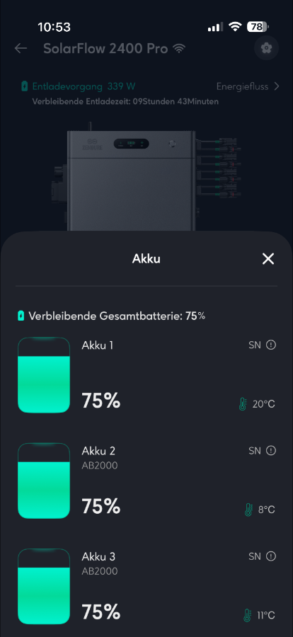

Unterschiedliche Akkukapazitäten werden super ausgeglichen. Top für alle die ältere Modelle verwenden.

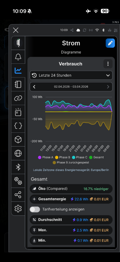

Ich habe als Verbrauchsmessung den Shelly Pro 3em , Ecotracker und den Zendure D0 installiert.
Zuerst wurde mein bisher favorisierte Ecotracker verwendet. Der Abgleich als solches war wie gewohnt gut. Jedoch viel mir schon nach kurzer Zeit auf das die Reaktionszeit mit 6-10 sek. ungewöhnlich lang war. Auch ein Wechsel zum Shelly Pro 3em brachte keine Veränderung. Ursprünglich dachte ich das die Kommunikation lokal läuft. Verschiedene Test brachten die Erkenntnis das die Regelung über Cloud läuft und nur beim Internetausfall auf lokal umschaltet. Die FRITZ!box wurde vom Internet getrennt und schon waren die Umschaltzeiten wie gewohnt um 3 sek. Also den D0 gekauft und installiert. Der D0 regelt wenn über USB C angeschlossen binnen 3 sek. und der Abgleich ist noch ein klein wenig genauer um die 0 Watt. Der D0 mit Batteriebetrieb brauch deutlich länger als Shelly und Ecotracker. Somit waren Tagesnetzbezüge von 0,05 kWh möglich. Mega 👍

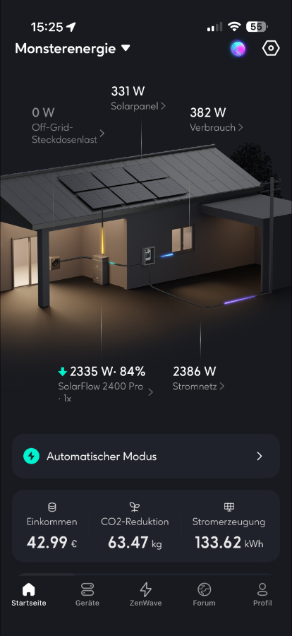

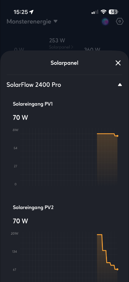

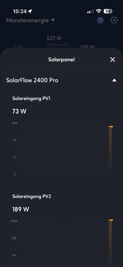

Aktuell betreibe ich den Solarflow 2400 Pro im Automatischen Modus. Für den Strompreis ist aktuell eingestellt das der SF 2400 Pro stumpf ab 20 ct/kWh laden soll. Das passiert auch sehr solide. Heut viel mir aber negativ auf das er beim Netzladen die PV Leistung drosselt. Muss das so? Somit wird unnötig mehr Strom bezogen.
