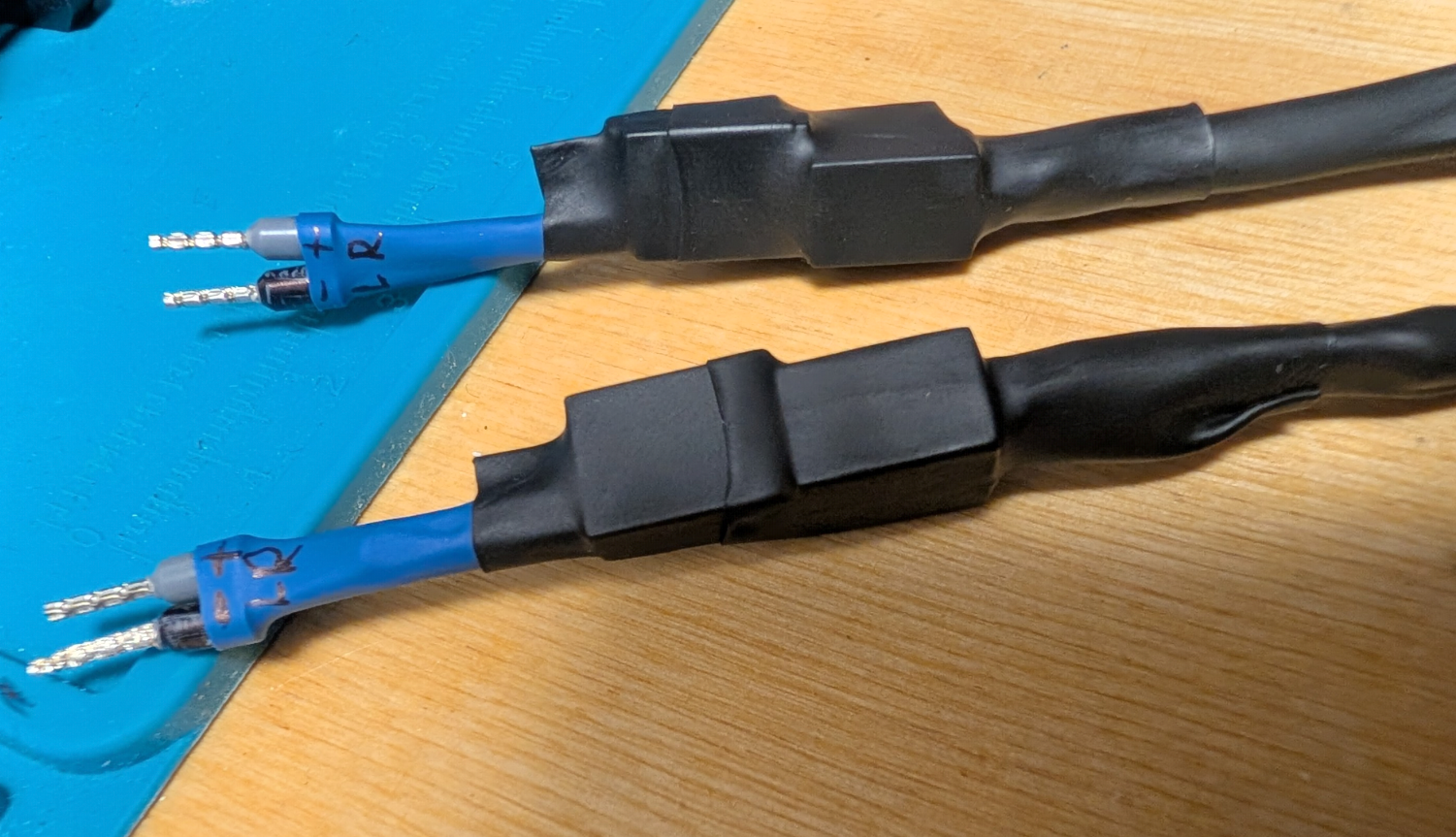

Hatte zwischenzeitlich den Anbieter der ebay-Lösung (https://ebay.us/m/14Mxaa) auf den von Dir verwendeten Stecker hingewiesen, da dieser auf meine Anfrage hin angegeben hatte, mangels Alternativen einen eigenen Stecker entwickelt zu haben, den man aber leider nicht einzeln erwerben könne. Seiner Aussage nach sei ihm der von Dir verwendete Stecker bekannt, würde aber nicht an den Zendure passen... Soviel dazu...
Die Versandkosten sind natürlich happig, insbesondere wenn man nur einen einzelnen Stecker benötigt.

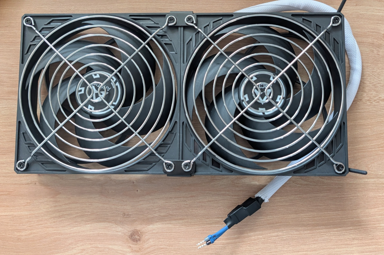

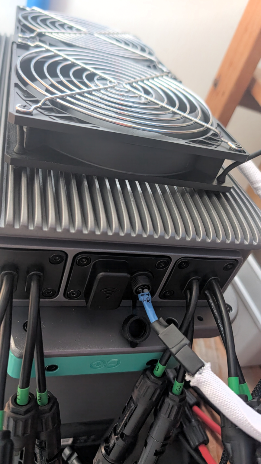

Heute war etwas Zeit, daher habe ich für meinen quasi indoor stehenden 800 pro mit ein paar Kleinteilen und Metallhülsen einen Adapter an zwei 140er Arctic Lüfter gebaut. Das werde ich wohl erstmal so lassen. Falls jemand noch Infos zum Nachbau benötigt, einfach kurz Bescheid geben...
