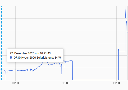

Hier ein paar Screenshots von meinen Messungen.
Vergleich zweier benachbarten Anlagen um die Sonne einschätzen zu können - ganz rechts, Blau (Hyper 2000) geht auf "0":

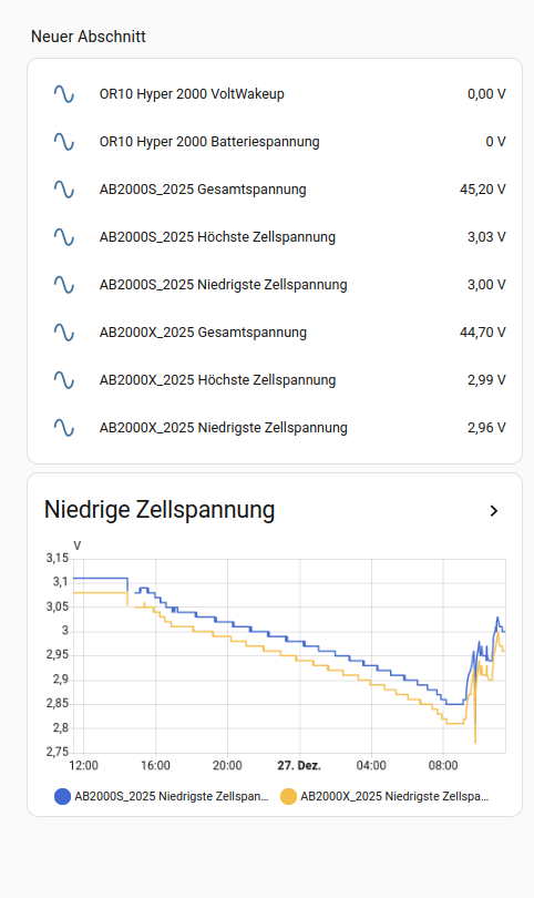

Die Batteriespannungen dabei:

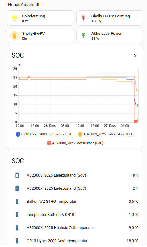

Und noch eine Übersicht der SOC Werte mit aktuellem Netzverbrauch / Solar-fehl-leistung:
Es wird selten vorkommen, dass die Sonne plötzlich am Himmel steht und genügend Leistung bringt um die Batterien zu heizen. Es dürfte der Normalfall sein, dass die Sonne etwas Leistung bringt aber nicht ausreichend um damit allein die Batterien zu heizen. Aber warum schmeißt man diese Leistung komplett weg?
