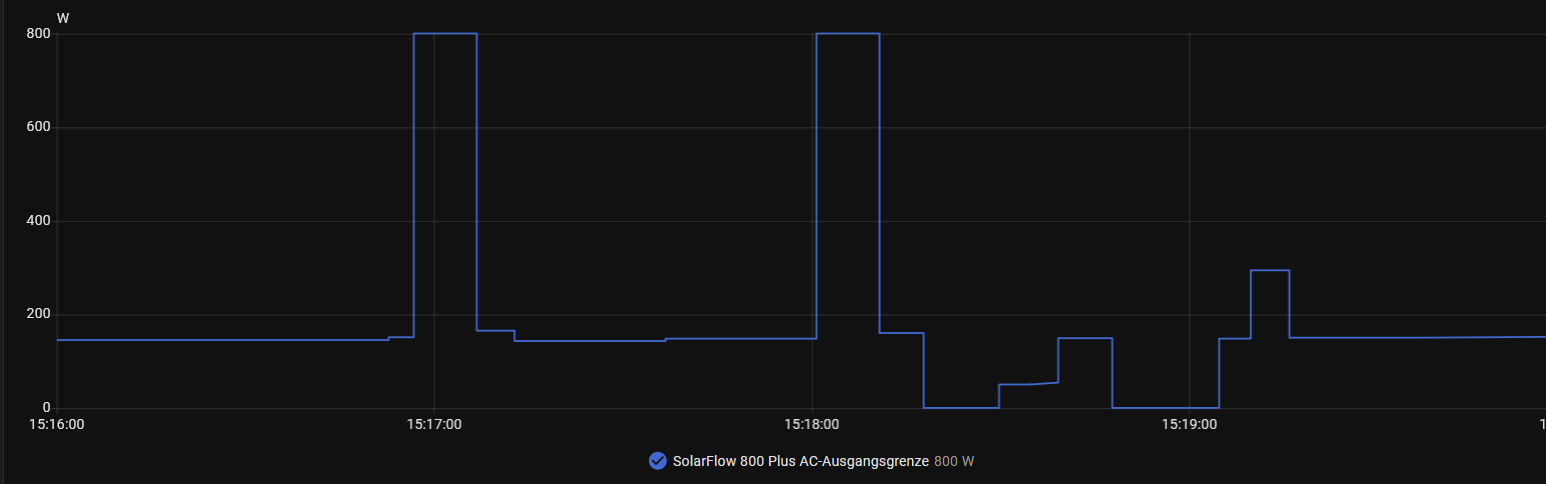

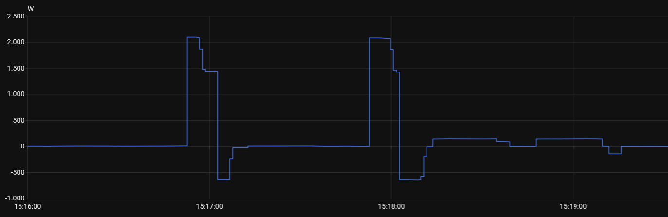

Neugierig wie ich bin, wollte ich mal sehen wie sich meine Automation im Vergleich zum Zendure Manager schlägt.
Natürlich dann wenn es schwierig wird, also Lastwechsel.
Dazu habe ich den Wasserkocher für 10 Sekunden ein- und wieder ausgeschaltet.
Das erste Mal mit meiner Automation, das zweite Mal mit dem Zendure Manager.
Man erkennt, meine Automation war einen Ticken schneller und nach 10 Sekunden wieder bei 0
Der Zendure Manager brauchte über 1 Minute um sich wieder einzukriegen.
Nicht schön. Was ich aber viel schlimmer finde sieht man, wenn man sich das Ausgangslimit anschaut:
Das Limit wird zwei Mal auf 0 gesetzt, was dann dazu führt dass die Relais betätigt werden.
Sicherlich nicht gerade förderlich für die Lebensdauer.
Dass das manchmal passiert, hatte ich auch schon mit meiner Automation beobachtet und gegen gesteuert:
Das minimale Ausgangslimit des Solarflow wird über einen Zahlenwert Helfer (input_number.min_output) vorgegeben.
Den Helfer hab ich so konfiguriert, dass er zwischen 20 und 300 einstellbar ist.
Wieso 20 und nicht 0? Falls die Vorgabe kurzzeitig negativ wird, würde bei 0 das Relais unnötig abfallen.
Das passierte nämlich zwischendurch, übrigens auch mit dem Zendure Manager.
So lebt das Gerät vllt länger 😊
War in diesem Fall aber gar nicht nötig.
