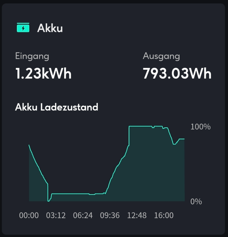

Ich habe hier einen AB2000 von 05/2024 an meinem Hyper 2000 bei dem mir kürzlich aufgefallen ist das er nur noch etwa 1 kWh nutzbare Kapazität hat.
Man sieht am Screenshot sehr gut, dass er sowohl beim Entladen von 24% abrupt auf 0% abfällt, als auch beim Laden von 76% plötzlich auf 100% geht.
Das Verhalten ist reproduzierbar.
Entladen und vollständig Laden bereitsmehrfach durchexerziert.
Also mit Zendure Kontakt aufgenommen und Screenshots sowie Gerätedaten geschickt.
Jetzt wird mir unterstellt, ich würde den Akku vorsätzlich immer auf 0% entladen und hätte somit keinerlei Garantieansprüche mehr.
