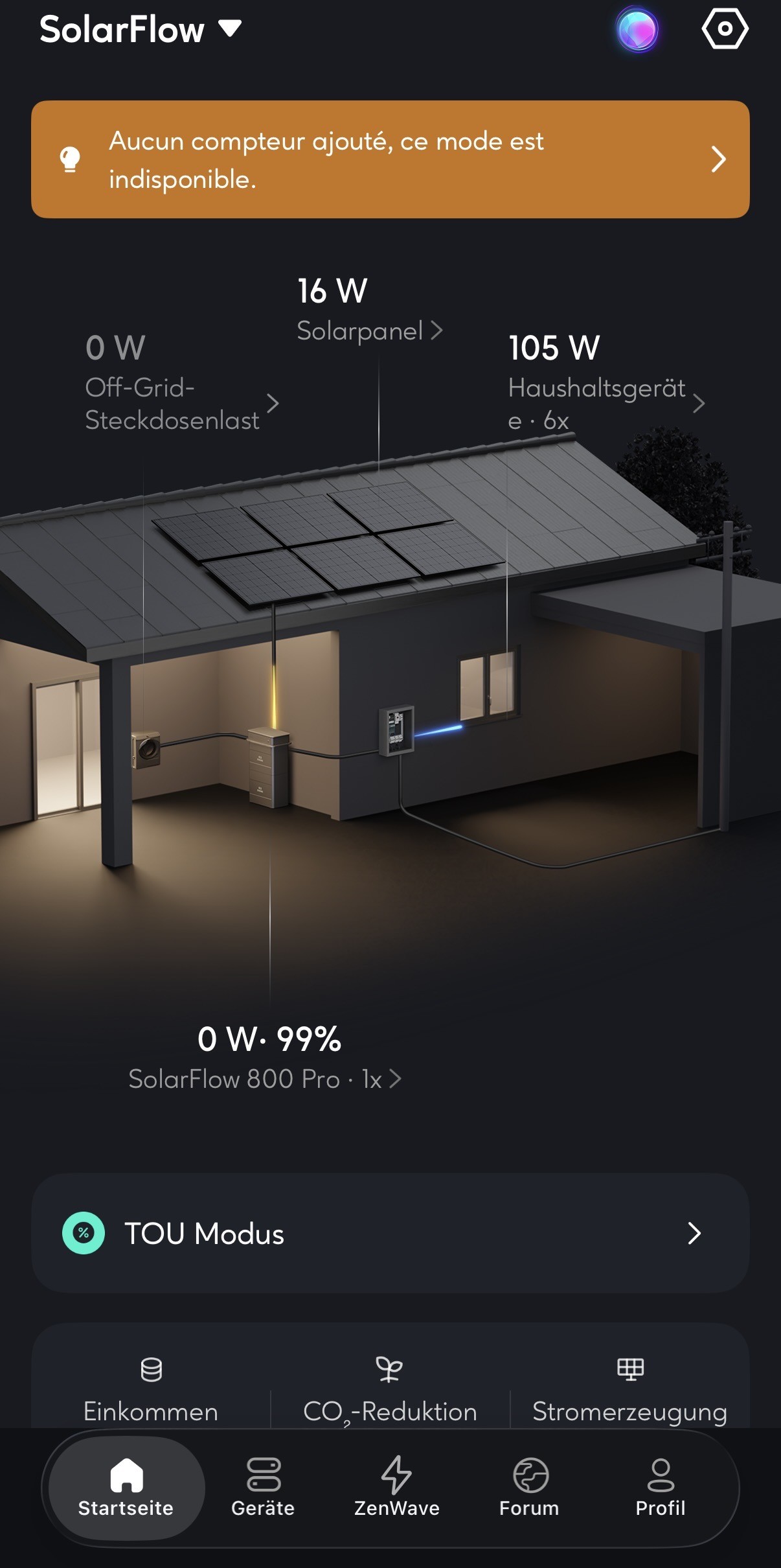

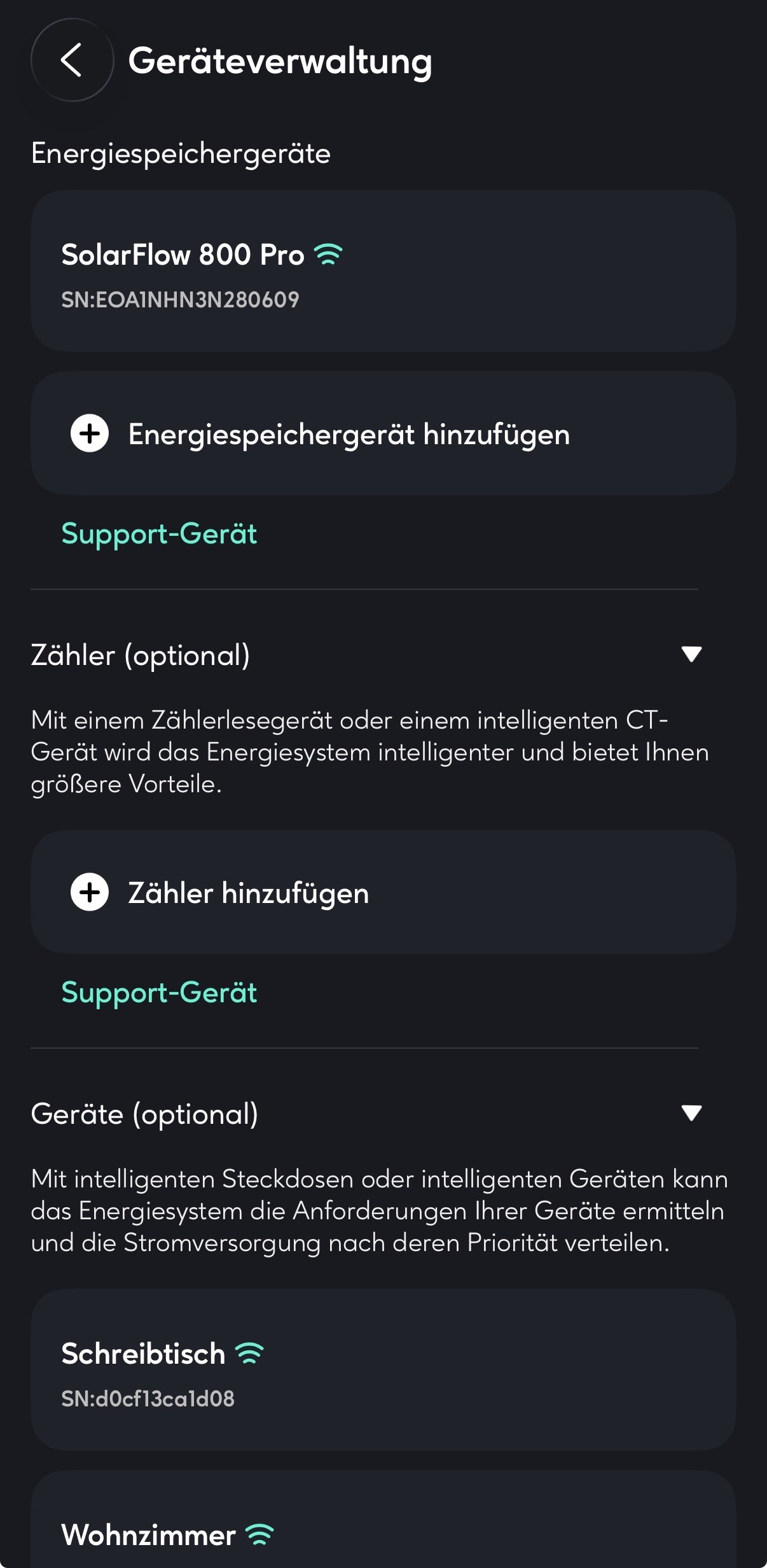

Eine Sache, die ich nicht nachvollziehen kann aufgrund des Textes im Startpost.
Dort steht, für den TOU-Modus ist ein Smart Meter erforderlich. In der App selbst steht, es ist optional, genauso wie die Steckdosen. Drück ich auf speichern, kommt eine französische Fehlermeldung.
Was ist nun richtig und was ist falsch? Warum braucht es einen Smart Meter von den TOU-Modus? Die smarten Steckdosen machen doch genau das gleiche. Dadurch sind meine Steckdosen völlig unbrauchbar geworden, das kann ja nicht Sinn und Zweck sein.
