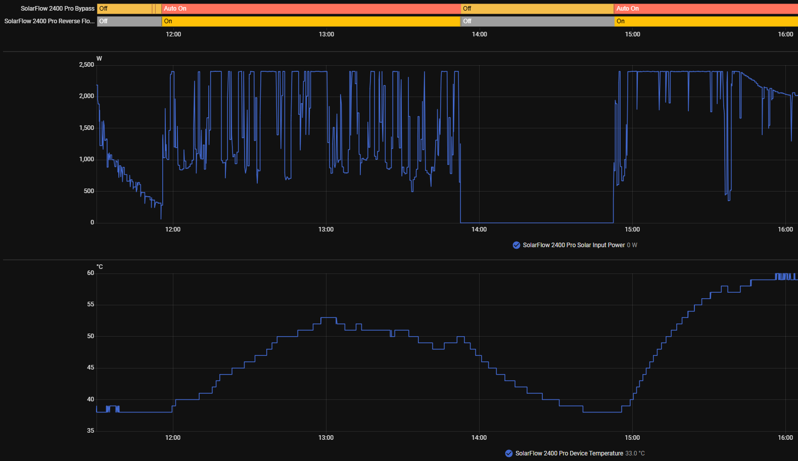

bei sonnigen Tagen steigt der SolarFlow um die Mittagszeit gerne mal aus und liefert nichts mehr ins Hausnetz.
Meine Vermutung war, dass er zu warm wird, das hat sich allerdings nicht bestätigt, denn ab 61°C regelt er zuverlässig runter auf 2kW Einspeiseleistung. Heute passierte der Ausstieg bei 50°C.
Ich habe 8x Trina 445Wp Bifaziale Module angeschlossen und vermute, er läuft bei Neuanfahren der MPP in die Overcurrent oder Overvoltage Protection.
Leider sieht man nur die abgenommene Leistung der 4 MPPT und keine Strom- und Spannungswerte. Wird das evtl. in Zukunft verfügbar sein?
Lange Rede, kurzer Sinn: Hat jemand ähnliche Beobachtungen bei Overpaneling gemacht, wodurch die Overcurrent Protection anspringt und der SolarFlow nach einer Stunde erneut anspringt und wie zuvor weiter macht?
Hier sieht man kurz vor 12 Uhr die sinkende Ladekurve und anschließend den Bypass, welcher dann bei 13:50 Uhr Aussteigt.
