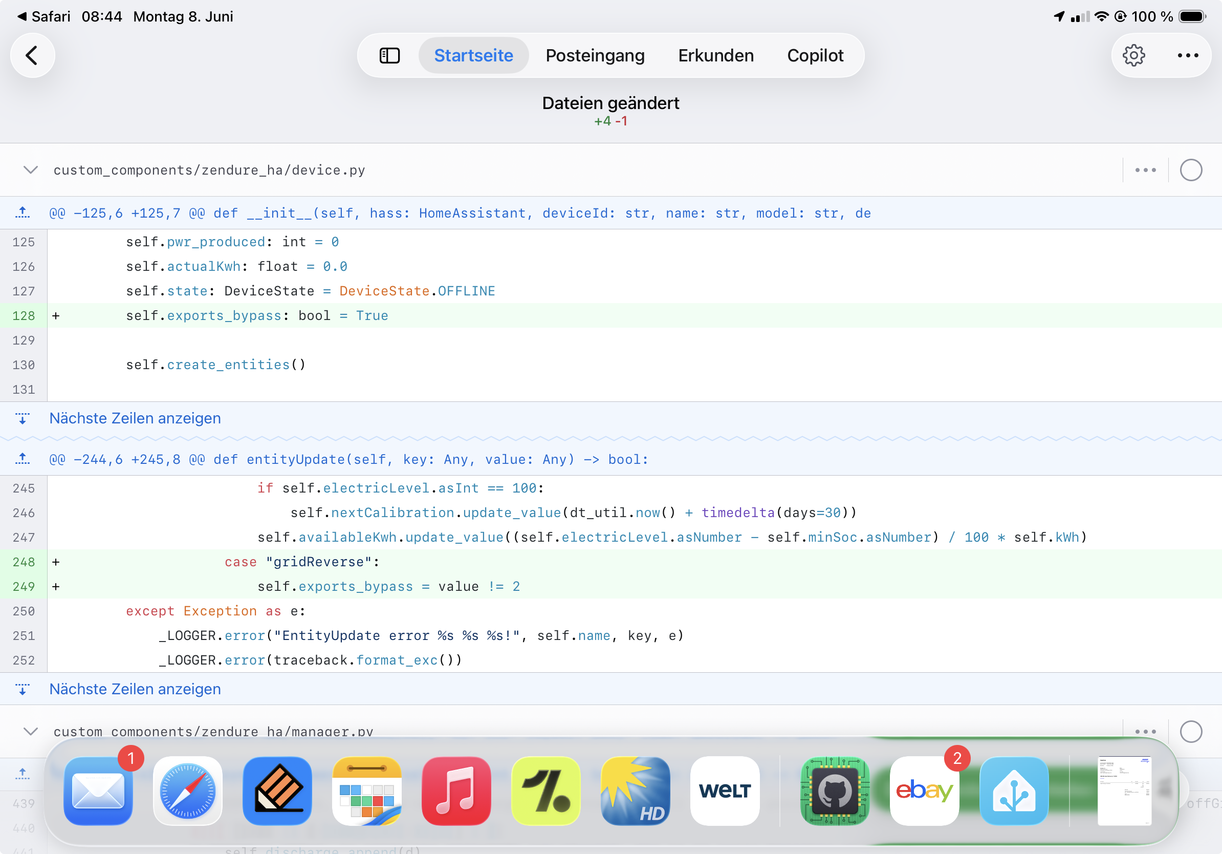

DAs hier geht nicht ?

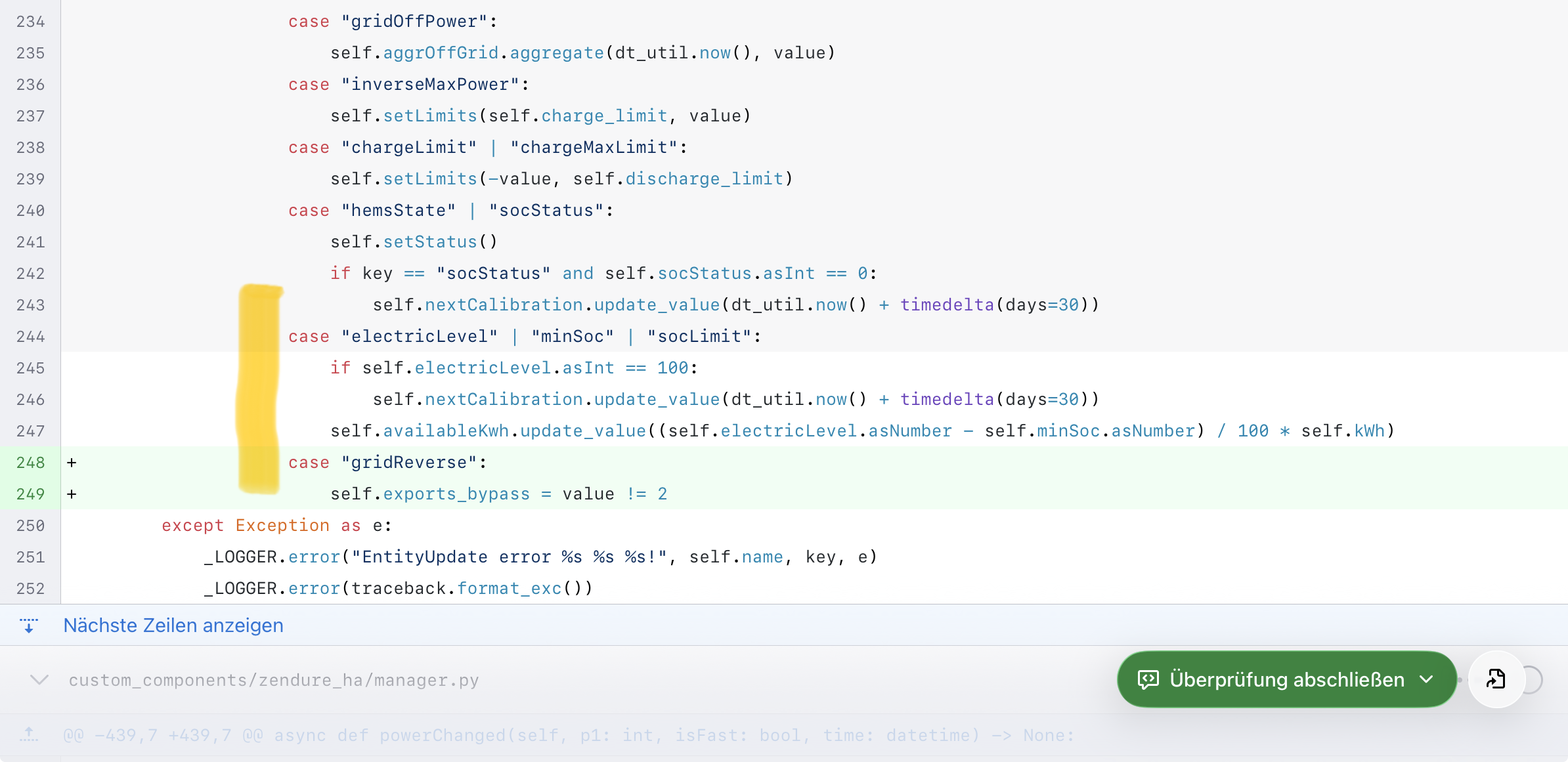

Und du hast sichergestellt……dass das exakt die richtige Position im Code ist ………
Bei dir kann das Zeile 263 oder 237 sein…..
Da diiese Dateien von vielen Fixen betroffen sind ……..verschiebst sich das hoch und runter ……das davor und danach ist daher essenziell und wichtiger als die Zeilennummer
Und die Einrückungen sind auch wichtig
Ich habe den Fix sogar in das Vorrelease eingebaut (1.2.5)
Hat auf Anhieb gefunzt……4 Zeilen an die richtige Position
