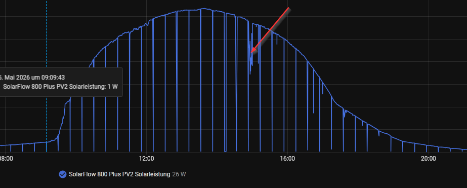

ZenUser49JrBXe Diese Ausreißer auf 0W alle 20 Minuten verstehe ich auch nicht.
Ist hier Dauerthema, ist normal. Da wird kurz abgeschaltet und der optimale Arbeitspunkt angefahren.
Wie viel Prozent hat der Akku an der Stelle? Die 87% aus dem Titel?
Da dürfte das auch normal sein.
Wenn der Akku fast voll ist, wird die Ladeleistung gedrosselt und auch die Module auf Ladeleistung + Bedarf.
Erst wenn er 100% erreicht, wird auf Bypass gestellt (wenn erlaubt) und dann wird alles was geht eingespeist.

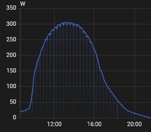

ZenUser49JrBXe 280 W finde ich bei Südausrichtung für 450W Module etwas mau.
Die 450W hast du nur bei optimalen Bedingungen, ist normal dass es weniger wird wenn sie heiß werden.
Meine 455W Module haben gestern auch nur knapp 300W geschafft:
Wir haben den Akku gestern aber nicht voll gekriegt, da 2x Waschmaschine lief und Mittags gekocht wurde.
Sonst hätte man da auch den Einbruch vor Ladeschluss gesehen.
So sah es vorgestern aus, wo der Akku um kurz vor drei voll war:
