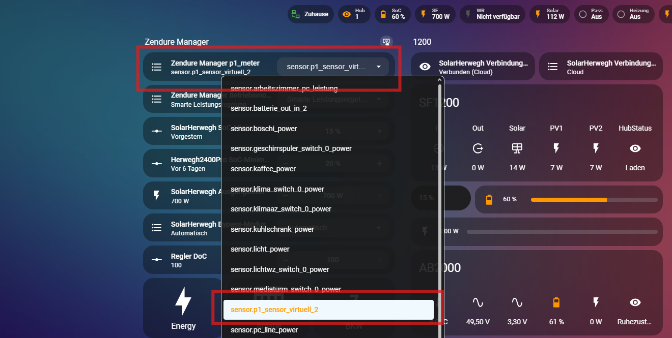

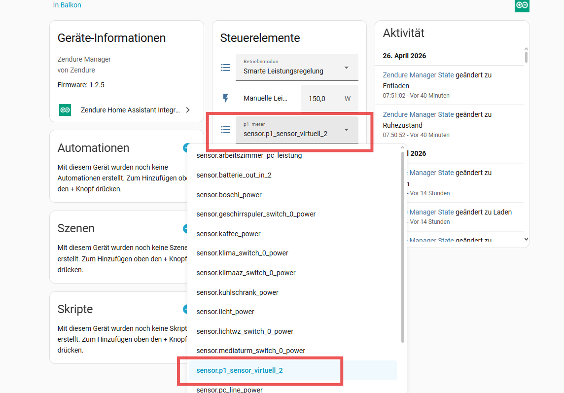

Und daher habe ich einen neuen editierbaren Select-Sensor eingefügt: select.zendure_manager_p1_meter mit dem man aus den gültigen Power-Sensoren (und nur denen) SEINEN Power-Sensor auswählen kann, "on the fly"
z.B: so
oder z.B. so
