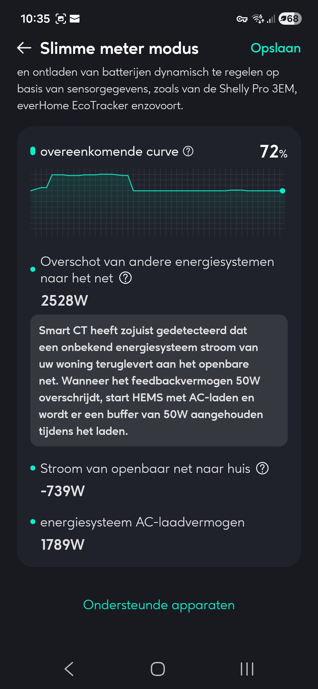

Maar de omvormer is nog ruim onder de 50 graden. Daarom is het zo vreemd dat hij 2400 watt maar maximaal 45-60seconden kan volhouden.
En bij het opladen zie ik hetzelfde probleem, hij laat maar met 1800 watt op, terwijl de zonnepanelen 2500watt opwekken
Deutch:
Der Wechselrichter ist aber noch deutlich unter 50 Grad. Deshalb ist es so merkwürdig, dass er die 2400 Watt nur maximal 45–60 Sekunden lang liefern kann.
Dasselbe Problem tritt auch beim Laden auf: Er lädt nur mit 1800 Watt, obwohl die Solarmodule 2500 Watt erzeugen.
