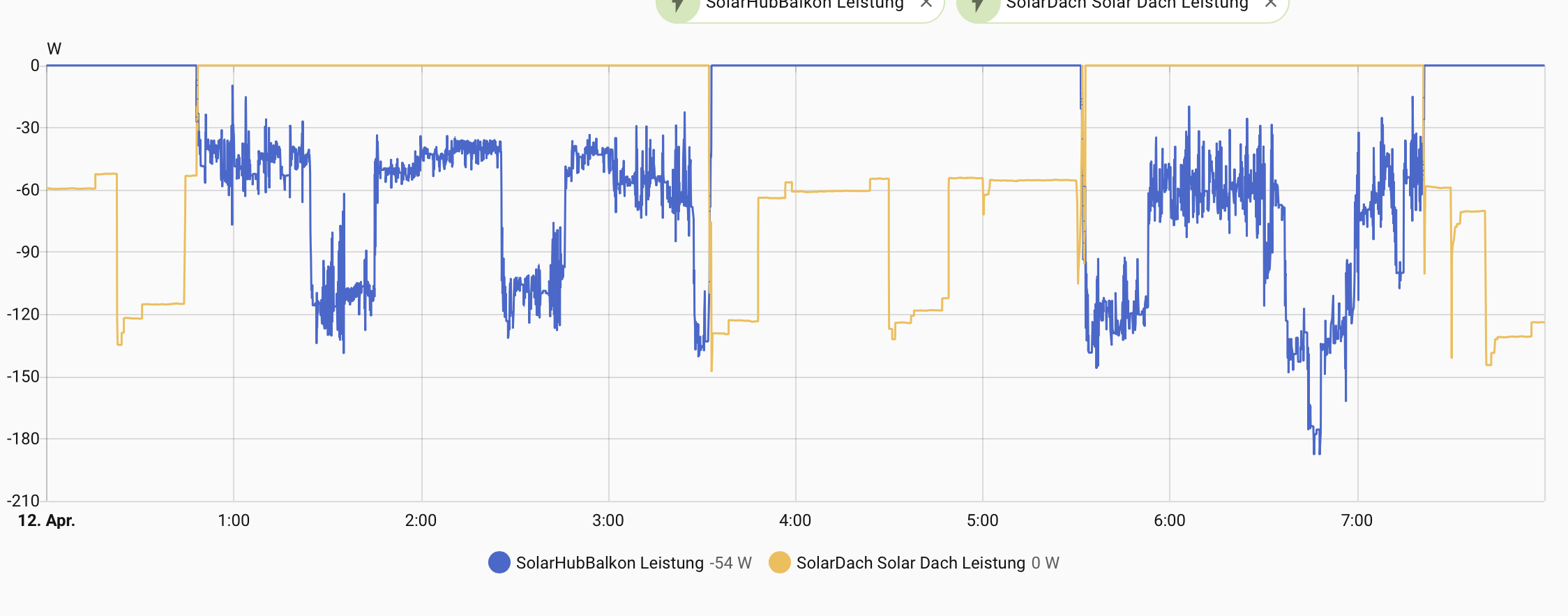

Beispiel heute Nacht……Niedriglast….. immer im Wechsel

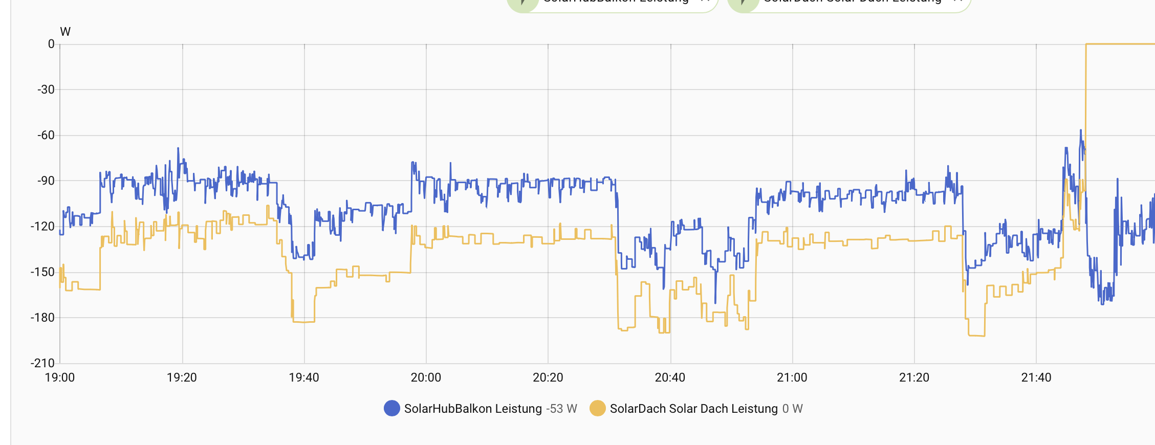

Beispiel gestern Abend
Beide Systeme sind beteiligt im Verhältnis ihrer Akkukapazitäten , bzw. Restladestände, beide Systeme sind nicht mit der gleichen Entladegrenze konfiguriert. Das System weiß also welcher Hub wieviel Restenergie übrig hat.

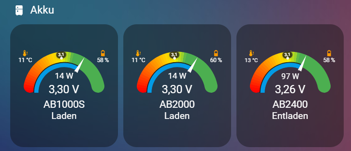

Beispiel jetzt
Z-HA versucht den gleichen Ladezustand herzustellen
(heute keine Sonne, daher wenig Leistung)
ein System lädt, das andere entlädt
