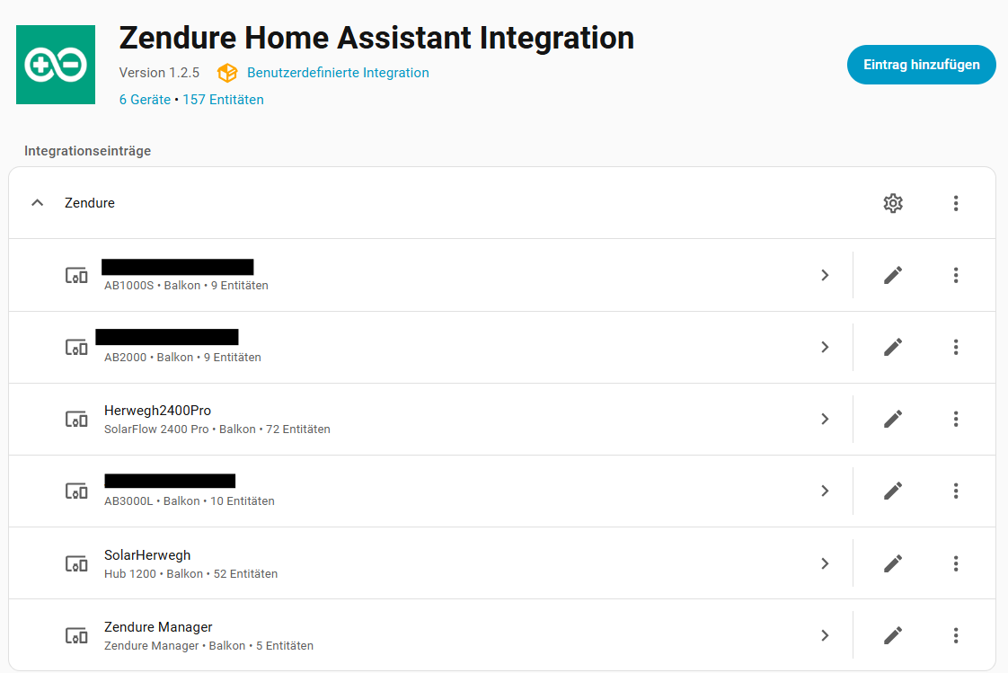

Zendure HA ist die offizielle unterstützte Home Assistent Integration von Zendure.
Hintergrund
Z-HA ist ein OpenSource Projekt und kann über den HACS-Store im HomeAssistent geladen werden. Entwickelt wird das als OpenSource Projekt (liegt also nicht in der Verantwortung von Zendure)
https://github.com/Zendure/Zendure-HA

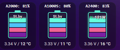

Mehrere Geräte
Z-HA erkennt mehrere Geräte in einem Haushalt
Z-HA balanciert die Hubs und Akkuladestände selbständig aus

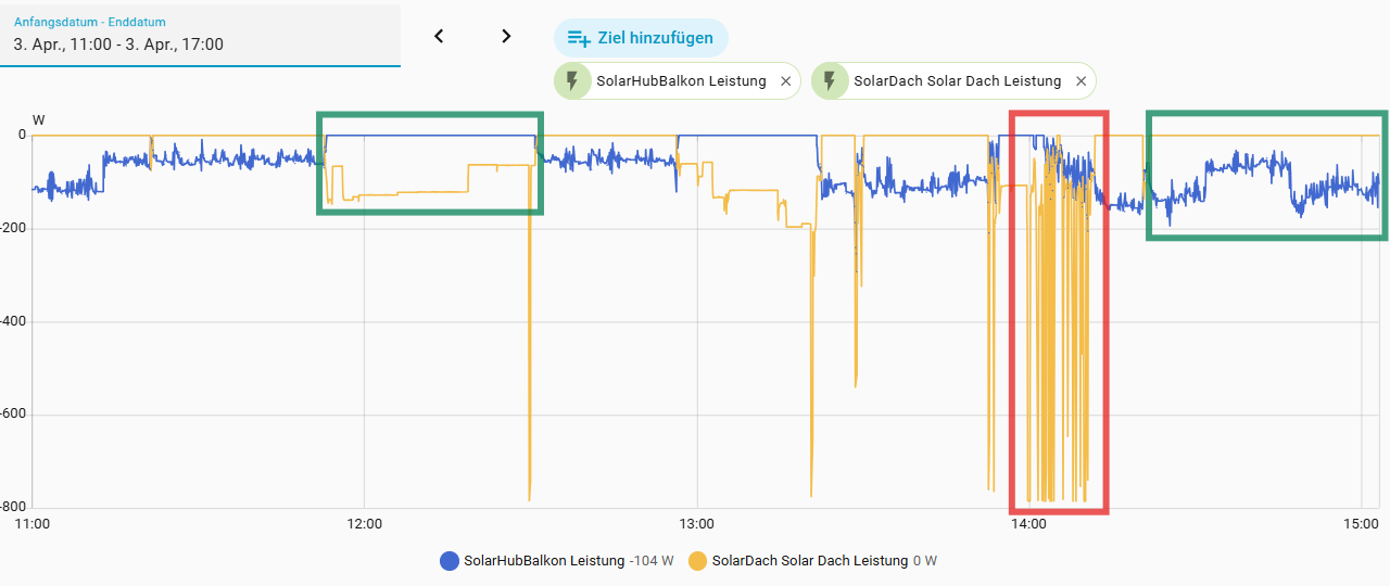

Die Hubs werden alternativ betrieben (effizienter als Leistungsteilung)
Es ist entweder der eine Hub aktiv oder der andere (siehe grüne Kästen)
Wenn Bedarf existiert sind auch beide Hubs aktiv (roter Kasten)
Zu sehen ist die Entladeleistung (AC).

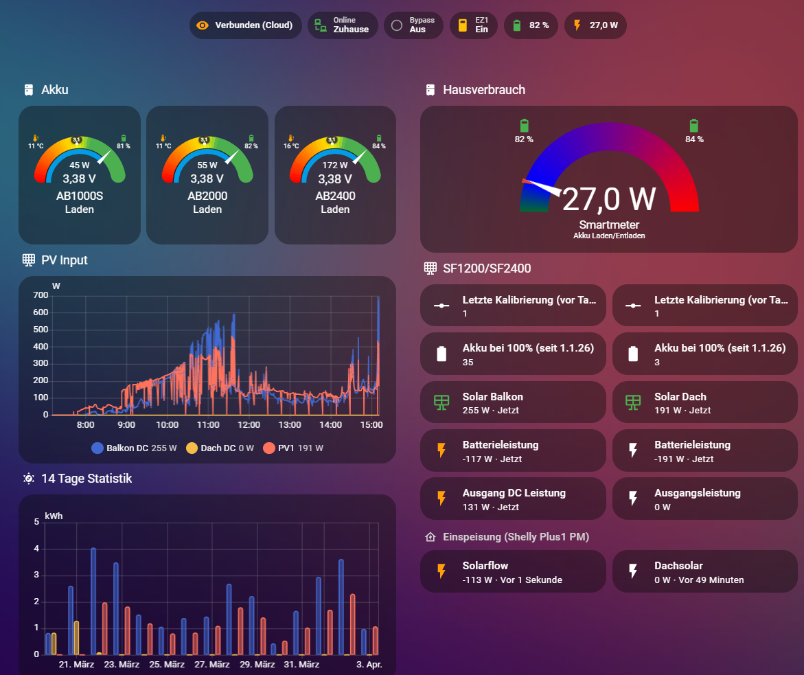

Und sooo kann das dann aussehen:
