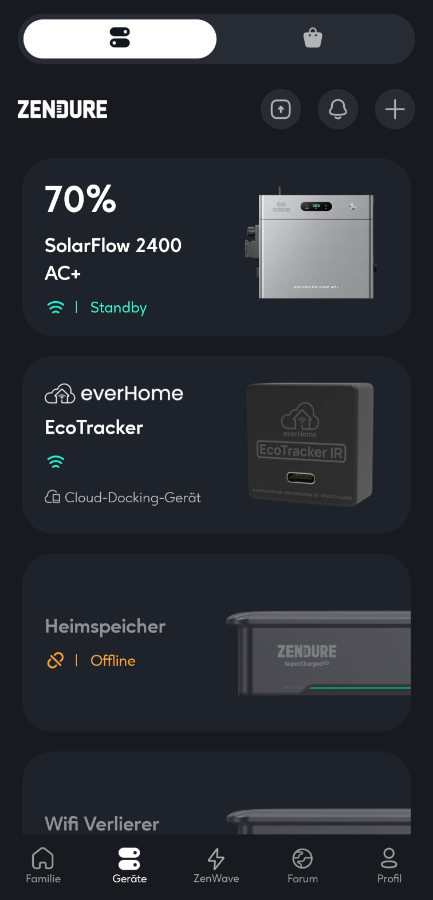

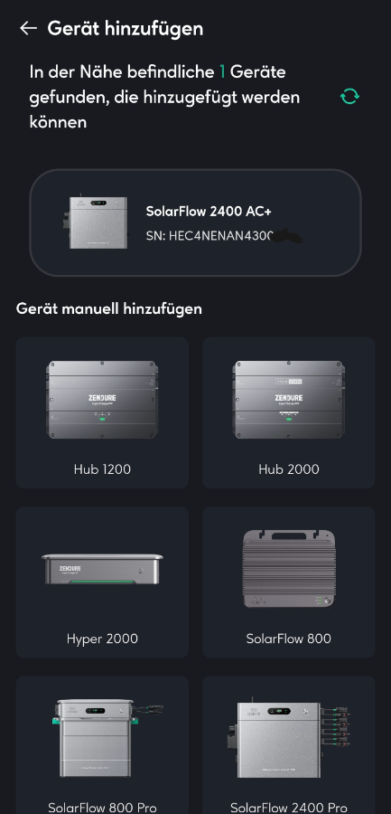

Macht der Gewohnheit (und aus Bequemlichkeit) habe ich den AC+ ohne einen Blick in die Bedienungsanleitung zu werfen mit einer Steckdose verbunden. Knopf gedrückt, bis das Frontdisplay eine Reaktion zeigte und ab in die Zendure App --> Geräte und aufs "+" gedrückt. Die darauf folgenden Schritte waren aus meiner Erinnerung 1:1 identisch mit denen der Hyper 2000 Einrichtung... AC+ gefunden, ausgewählt, WLAN Details ausgefühlt - Voila.
Und ich muss gestehen: Hätte ich erst in die Bedienungsanleitung schauen müssen, damit ich den AC+ einbinden kann, wäre das für mich eine negative Erfahrung gewesen. Aber Zendure hat das benutzerfreundlich und intuitiv gestaltet, danke.
Nach der Einbindung wurde direkt ein Update vorgeschlagen. Nach Bestätigung kam die Aufforderung zum Einspielen eines Updates ca. noch 5-10 mal. Ich vermute, dass nicht 10 weitere Updates erforderlich waren sondern dass er nicht auf anhieb gemerkt hatte, dass die neue Version bereits eingespielt war. Irgendwann hatte ich es ignoriert und mit der Zeit kam es auch nicht wieder.

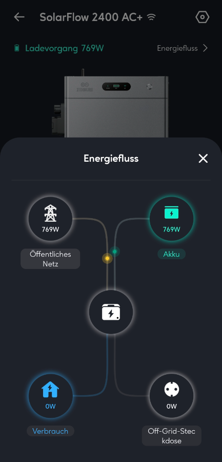

Meine erste Feststellung gegenüber dem Hyper war, dass ich die Energiepläne nicht mehr über "Geräte" steuern kann, sondern lediglich über HEMS. Unter Geräte kann ich nur noch einen statischen Lade-/Entladewert definieren. Als nächstes richtete ich entsprechend das HEMS System ein und wählte den Energieplan "Modus für intelligente Stromzähler" da ich beim Hyper damit sehr zufrieden war. Nur im Winter (mit Netzbezug) sehe ich Bedarf für Zenki, da ich den Speicher sonst nicht voll bekomme. Wie schon häufig im Forum erwähnt, kommuniziert der AC+ nun via Cloud mit dem Ecotracker, was grundsätzlich gut funktioniert. Für den nächsten Post werde ich die Reaktionszeiten messen und mit dem Hyper vergleichen. Den Hyper lasse ich aber lokal mit dem Ecotracker kommunizieren, soll ja auch eine Challenge für den neuen AC+ werden.

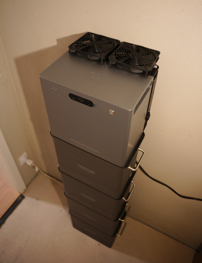

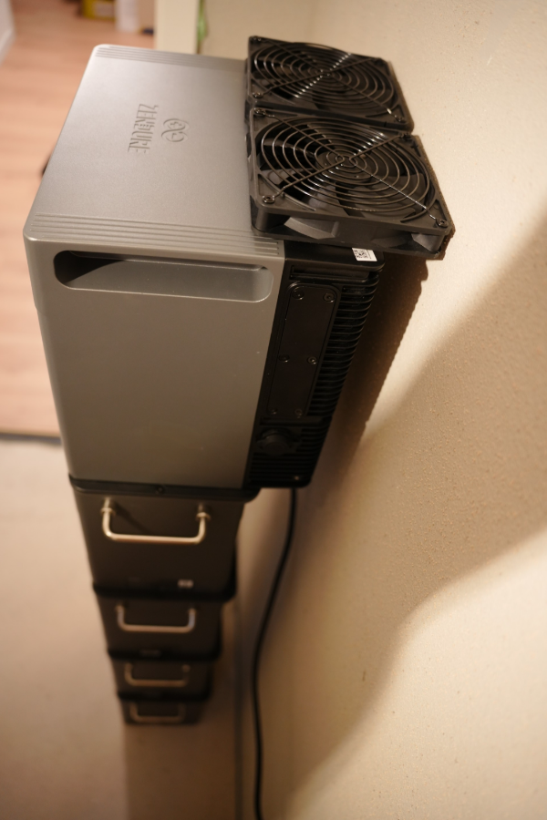

Aufstellung/Kompatibilität AB2000:

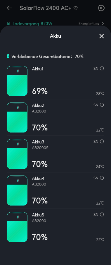

Wie bereits erwähnt, besitze ich 4 x AB2000(S).
Der AC+ zusammen mit den 4 Speichern ist genau 140 cm hoch. Bis auf die Rückseite mit dem Kühlkörper sind alle seiten bündig und ich kann die im Forum genannten Bedenken zur Stabilität bzw. Kippgefähr NICHT teilen. Ein Hyper bei gleicher Höhe ist genau so wackelig, aber der AC+ hat hier mM keinen nennenswerten negativen Einfluss drauf. In Jedem Fall sollte man Gebrauch von den mitgelieferten Befestigungswinkeln machen, wenn man zusätzliche Akkus hat. Sobald mein AC+ am finalen Ort ist, werde ich das auch erledigen.
Kühlung:
Auf den Bildern sieht man noch meine DIY Lösung mit dem Lüftern vom Hyper. Das hat der AC+ definitiv nicht nötig, es schadet aber auch nicht. Ich würde auch sagen, dass der Hyper bei gleicher Leistung wesentlich wärmer wird. Die großen Kühlrippen des AC+ haben also einen positiven Effekt bzgl. Thermal-Management - das ist mein subjektive Empfindung, wenn ich die Hand darauf lege.
