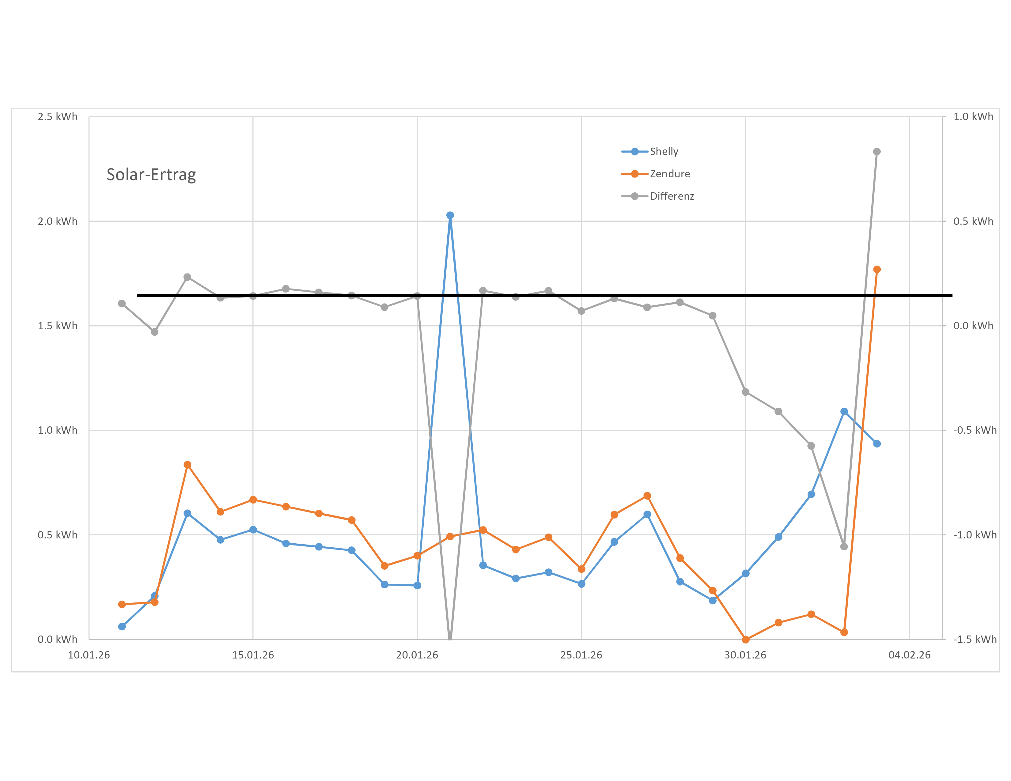

Es wurden ja in jüngster Zeit über Diskrepanzen beim via App gemeldeten Solar-Ertrag berichtet.
Ich möchte das heute durch einige Zahlen unterlegen.
Mein Hyper-2000-System ist über einen Adapter "SHELLY PLUS PLUG S v2" mit dem Stromnetz verbunden; Leistungen in beiden Richtungen lassen sich damit erfassen.
Die Abbildung zeigt im Vergleich die von Zendure (EU-Server) gemeldeten Erträge (orange) und die vom Shelly-Plug erfaßten (blau) im Zeitraum vom 11. Januar bis zum 3. Februar 2026.
Dazu ist zunächst zu sagen, daß Zendure immer mehr Ertrag meldet, als wirklich eingespeist worden ist; die Differenz beträgt ca. 0.14 kWh (schwarze Linie).
Die Spitze am 21.01.2026 ist zu ignorieren; da hatte ich die Akkus (3.8 kWh) vom Stromnetz voll (100 % SOC) laden lassen. Und da die minimale Ladegrenze auf 50 % eingestellt ist, wurden anschließend wieder ca. 2 kWh hergegeben, also ins Hausnetz gespeist.
Auffällig ist nun, daß seit dem 29. Januar (viel) zu geringe Erträge von der App vermeldet wurden, seit gestern aber ein zu hoher Wert.
Ich bin gespannt, wie sich das weiter entwickelt...
