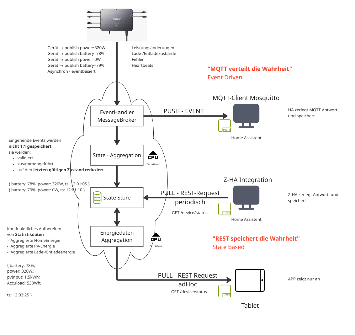

Es steht immer wieder die Frage im Raum…was ist mit HA, ioBroker anders.
Alle, die auf diese Technik setzen haben in der Regel keine Probleme
Alle, die auf die App setzen, schimpfen und fragen sich was ist denn hier anders.
„Kommt doch alles vom SERVER“ eine Sauce
….eben nicht.
Wer wirklich interessiert ist, schaut sich die Bilder mal genau an
Die Wege sind verschieden, die Protokolle sind verschieden.
Die Möglichkeiten für Engpässe sind verschieden.
Die Bilder sind abstrakte Darstellungen, es geht ums Prinzip. Das sind keine exakten Darstellungen der Zendure Cloud Architecture. Es geht um das grundsätzliche ……so funktioniert der Kram im Grunde
Ein kleiner Einblick in Cloud Architecture. Es ist eben nicht trivial.
Entschuldigt die Instabilitäten allerdings NULL KOMMA NULL. Andere können das ja auch.

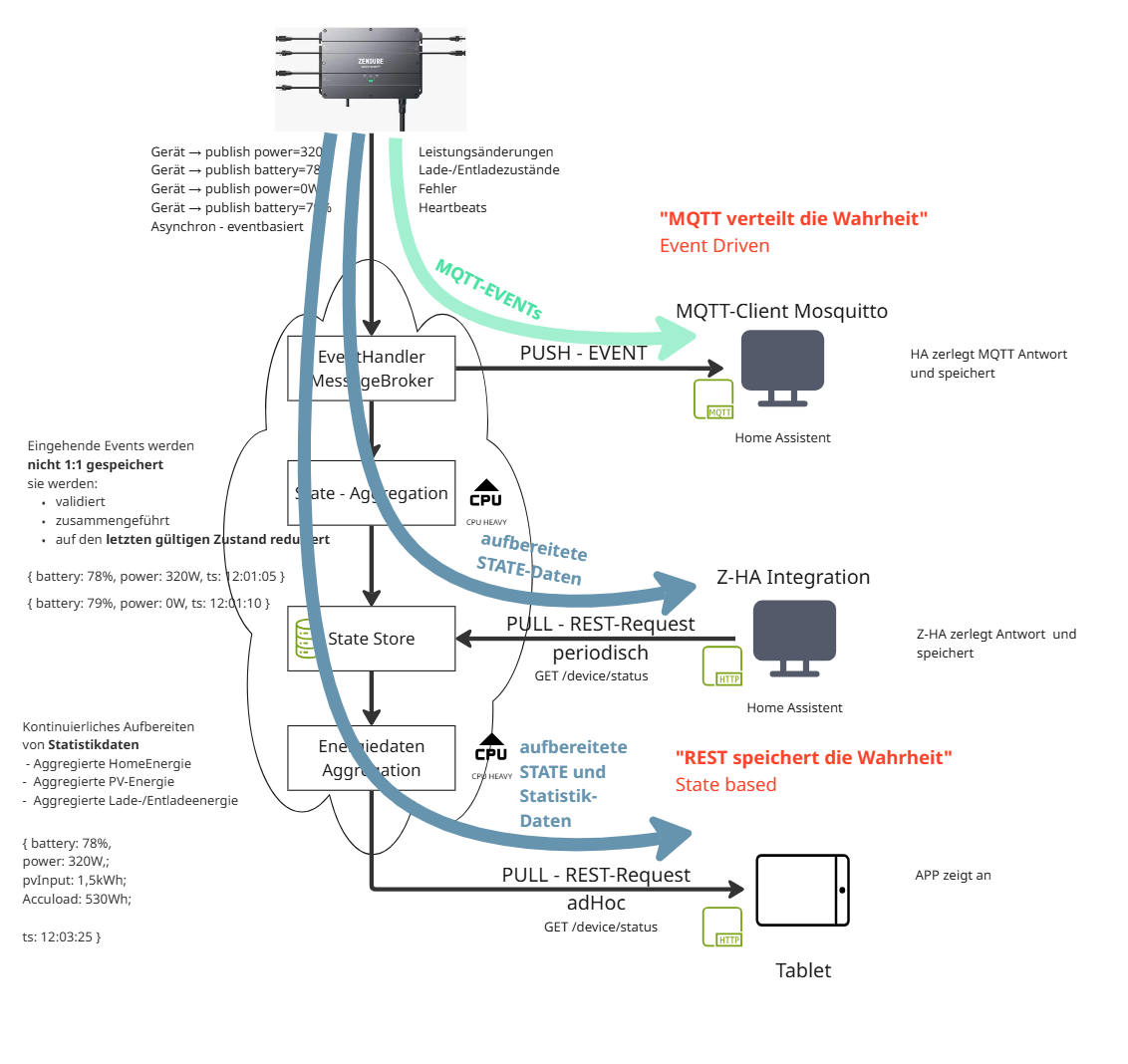

Bei Hochlastszenarien
und das mein Sonne ballert großflächig
- glüht der Event-Bus
- kommt die StateAggregation im Zweifel nicht hinterher (CPU-Last)
- werden ggf. nicht alle Events korrekt zugeordnet (Datenlücken)
- werden die Energie-Entitäten nicht just in time berechnet (sondern verzögert oder gar nicht) (CPU-Last)
und wie im Bild dargestellt.....
den letzten beißen die Hunde und das ist die APP !!!
HA und Co brauchen nur die Basisdaten (das ist I/O-Last)
Ich nutze die beiden ersten Wege ...und davon ist eigentlich immer alles da
Die Aggregationen braucht HA nicht (macht HA nämlich selbst)
ANY OTHER FRAGEN?
