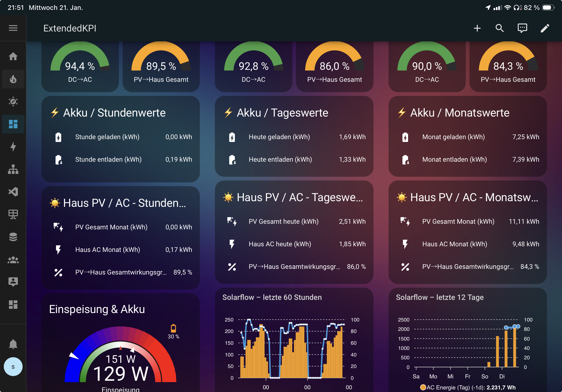

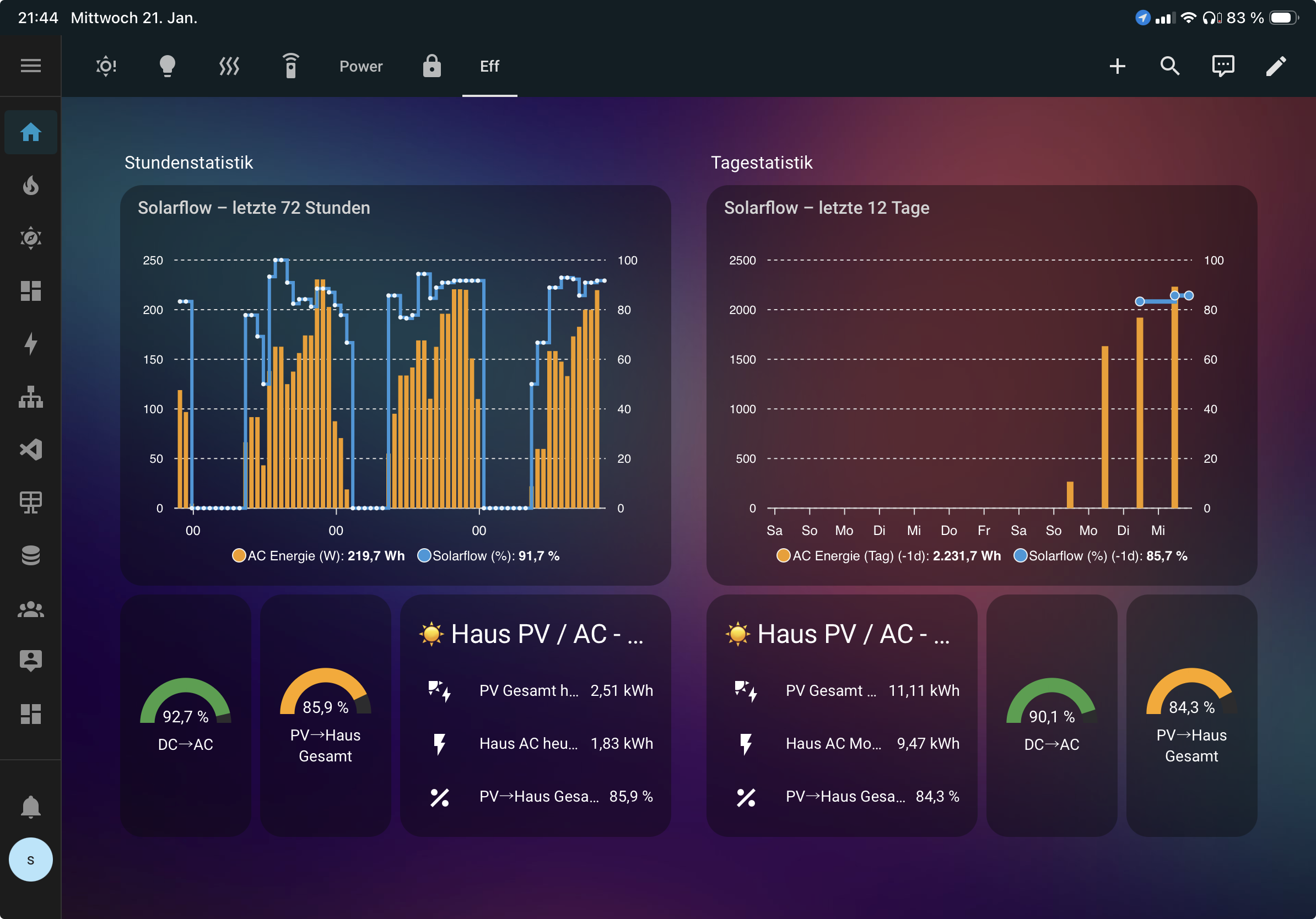

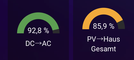

Einfache Darstellung in einem Gauge Zeigerdiagramm, dieser zeigt den Wirkungsgrad des Betrachtungszeitraums(Stunde. Tag, Monat) zu einem Zeitpunkt
Links die Effizienz des Wechselrichters, rechts der Systemwirkungsgrad ( incl. Wechselrichter)
(2)

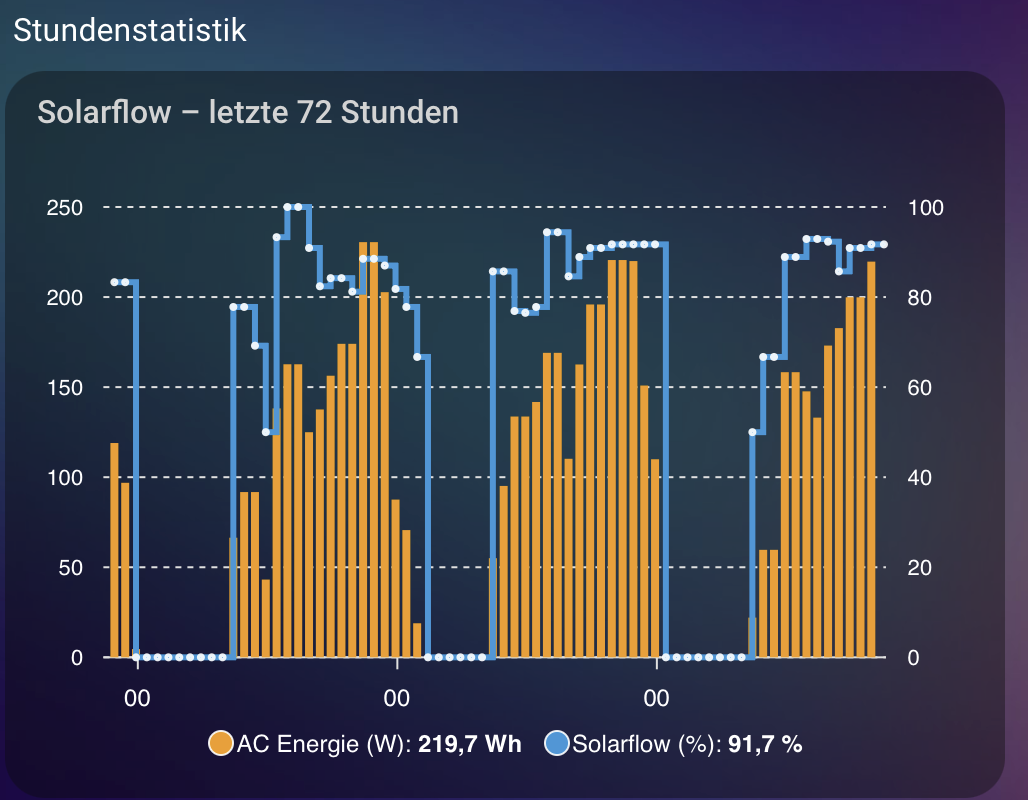

Interessanter wird es. wenn man die Datenpunkte in ein Diagramm bringt.
Das Diagramm basiert auf Stundendaten. Jede Stunde ein Balken. Rollierend über die letzten 72h, jeder Balken zeigt die eingespeiste Energiemenge, die blaue Linie zeigt den jeweils zugehörigen Wirkungsgrad.

Due Effizienz des Gerätes können wir Bauart bedingt nicht beeinflussen. Elektronische Geräte haben in der Regel über einen Leistungsbereich keine konstante Effizienz.
Aber:
Beeinflussen können wir den Betriebsmodus und damit effiziente Arbeitsbereiche zulassen.
Wer sich mit dem Thema länger beschäftigt oder aus der Branche kommt, wird nicht überrascht sein, dass hohe Auslastung effizienter ist.
Beispiel:
10h a 50W einspielen erfordert mehr (elektrischen) Aufwand und ist weniger effizient, als 2h a 250W einspielen.

A) ein Monitor schafft Transparenz für das System und schafft ein Systemverständnis und löst das ominöse Effizienzthema ein wenig auf.
B) Ermöglicht uns vielleicht auch ein paar Ableitungen zu treffen.
Im Sommer egal, bei viel PV Leistung und Überschuss, aber in der PV armen Zeit ( Nov…Feb) lässt man vielleicht bestimmte Betriebsbereiche nicht mehr zu und versucht die wenige Energie sehr effizient zu nutzen. Obige Grafiken helfen, diese Bereiche zu identifizieren.
C) am Ende natürlich auch eine HA Spielerei.
Es ist keine Programmierung erforderlich. Das lässt sich alles mit den Boardmitteln von HA konfigurieren.

Die obigen Darstellungen lassen sich auf beliebige zeitliche Betrachtungen ausdehnen.
Stunden, Tage, Wochen oder Monate
Jede Sicht hat seinen Nutzen.
Die Stunden- und Tagescharts helfen bei der Analyse.
Wochen oder Monatscharts zeigen (jahreszeitliche) Trends.
