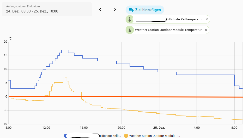

Thermobox und Temperatur
Bild zeigt die Temperaturkurve eines Akkus (eingepackt in einer Thermobox) im Vergleich zur Außentemperatur (ein Netatmo-Sensor). Differenz fast bei 15 Grad (im Betrieb des Akkus).
