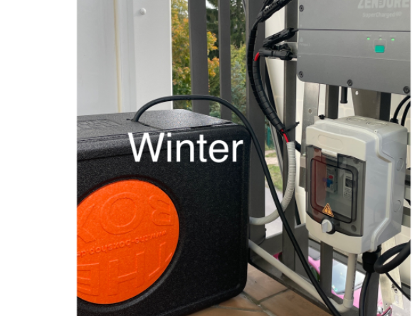

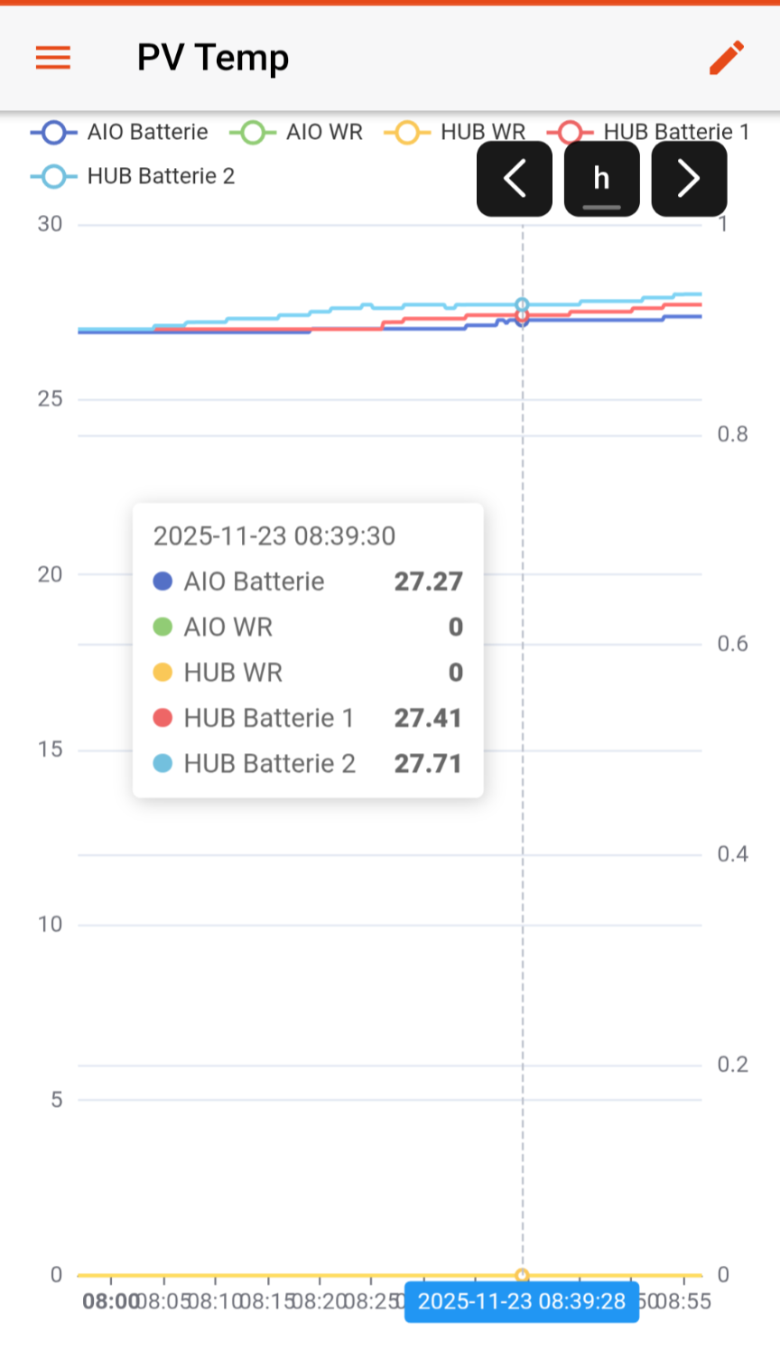

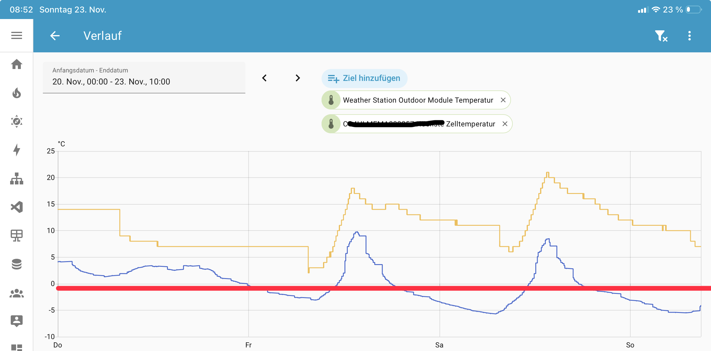

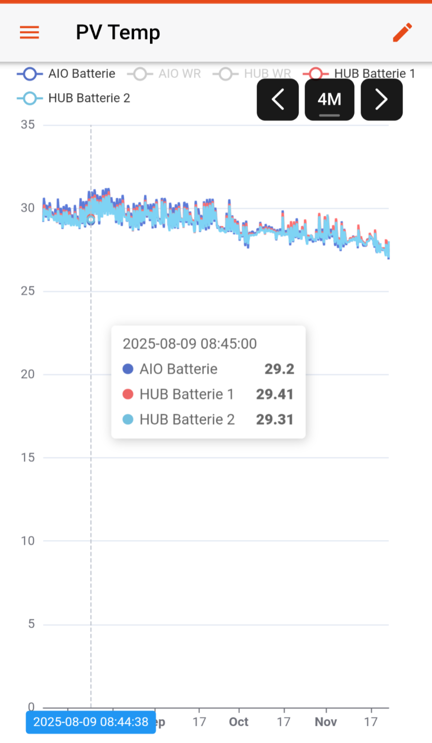

Hallo Zendurianer,

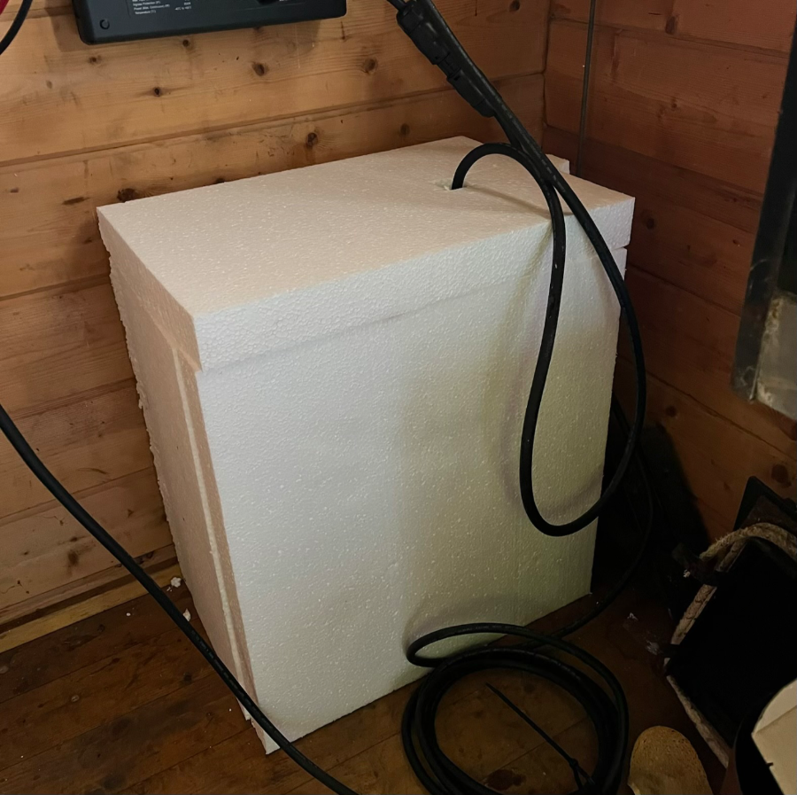

Da es ja jetzt draußen wieder etwas kälter wird und der eine oder andere sich fragt was mach ich mit meinen Akkus bei der Kälte. Ich habe meine beiden Akkus , je 1 AB200 und AB1000s in 50mm Dämmplatten vom Baumarkt versteckt. Kosten ca. 8€ für 3 Platten je 100x50cm. Dann könnt ihr euch die Platten auf die Maße 48x45cm für Vorne und Hinten sowie 20x48cm an den Seiten und als Deckel 30x45cm zurecht Schneiden. Unter dem Akku liegt eine dünnere Platte die aber schon von Anfang an da lag. Wer will kann natürlich gerne unten auch eine 30x45cm Platte nehmen. Vielleicht ist das ja für einen von euch interessant.
Viel Spaß beim basteln.
PS: Anleitung ist für die Hub Variante. Für Hyper und anderes bitte die Maße selbst berechnen.
