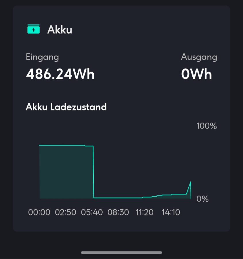

ich habe heute zu meiner Verwunderung feststellen müssen, dass ich in den frühen Morgenstunden einen extremen Einbruch der verfügbaren Ladekapazität meines System hatte (siehe Bild).
Um 5:40Uhr ist der Ladezustand meiner beiden AB1000S urplötzlich von insgesamt 72% auf 1% eingebrochen. Ich verwende die beiden AB1000S zusammen mit einem Hyper2000.
Die Akkus wurden bisher alle 2 Wochen über AC kalibriert. Entsprechend dem grauen, deutschen Winter habe ich das System aktuell auf eine untere Ladegrenze von 40% eingestellt (obere Ladegrenze = 100%).
An dem System lag die letzten 5 Tage auch tatsächlich kein "Verbrauch" an.
Ich wollte mit der wenigen Sonnenenergie den Akkuzustand momentan eher halten. Am Tag kamen aber tatsächlich auch immer nur zwischen 150-350Wh zusammen.
Kann mir jemand sagen, woher so ein extremer Einbruch kommen kann?
Ist das BMS wirklich so schlecht, dass es eine "schleichende" Kapazitätsreduktion überhaupt nicht registriert?
