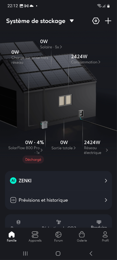

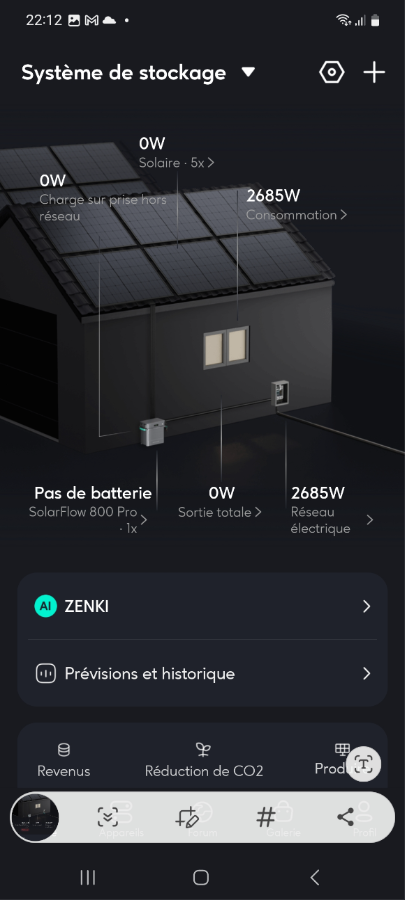

lc247 Hallo. Auch hier liegt es wieder daran, dass der Akku vermutlich längere Zeit nicht auf 100% geladen war. Dadurch verschieben sich die Werte. Diese sind unter 100% nur errechnet. Hinzu kommt, dass das Gerät auch einen Eigenverbrauch hat. Dadurch rutscht er dann unter die eingestellte untere Entladegrenze. Das Gerät hat aber einen Schutz, der bei 1% eingreift und die Akkus aus dem Stromnetz lädt. Entweder auf die untere Entladegrenze oder zur Kalibrierung auf 100%.
Die Heizung wird nur per Solar und/oder AC gemacht, nicht aus dem Akku.
Gruß, Tim.
