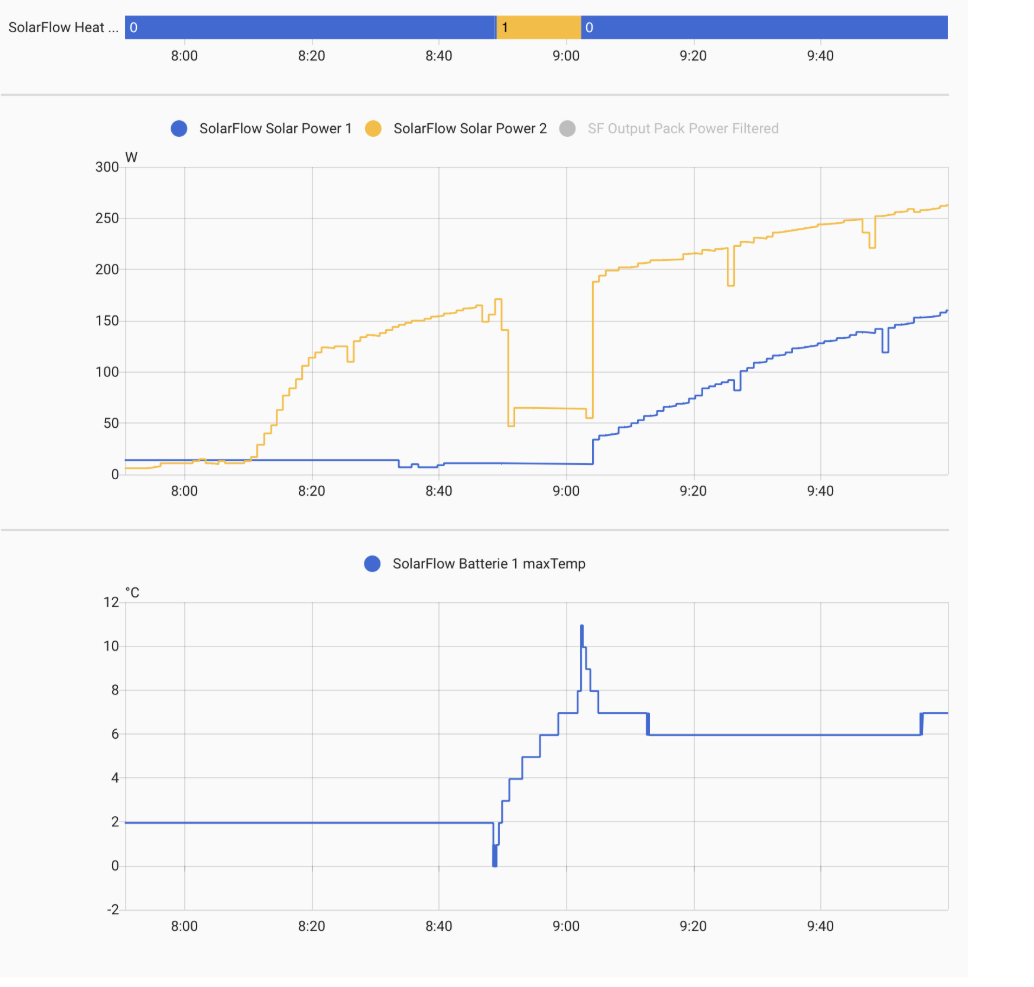

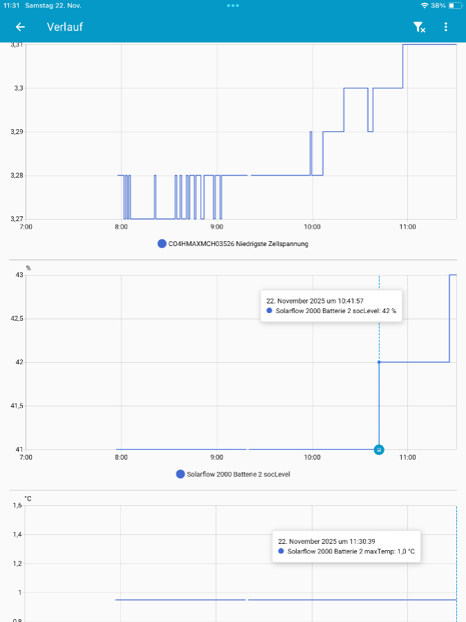

wurbar Die beiligende Graphik zeigt, dass auch bei einer Batterietemperatur von knapp 1 Grad C die Batterie lädt, auch bei einer PV Produktion um lediglich 40 W. Hub2000, 2xAB2000, WR abgeschaltet
mwe Es gibt immer einen Punkt oberhalb einer Grenze der nicht begrenzt ist. Soweit mir bekannt ist ist Ladegrenze bei LiFePo4 0°Celsius. 1° noch kälter eben.
wurbar(2) Hab auch alles isoliert, aber die Box hält ja nur Wärme, erzeugt aber keine. Die „Wärme“ gibt es nur als Abwärme der Batterien und ohne Sonne bleibt die aus.

Surfer1264(2nd) betty Doch in vielen anderen post wurde von 8 grad gesprochen Ladefähig sind die Akkus ab 0/1 Grad ..... Bei negativen Temperaturen (im Akku), startet zunächst die Heizung im Akku (mit PV Leistung), die den Akku Richtung 8 Grad bringt. Erst dann wird der Akku wieder geladen. Das sind die Zusammenhänge
ZenUser62871M3 Die interessante Frage wäre, ab wann ist das Laden wieder möglich sobald man bei <=0c nicht mehr laden konnte. Oder wieso/ob die Heizung da nicht an ist. Das man bei Temperaturen laden kann die im Datenblatt als funktional stehen ist eher keine Überraschung, selbst wenn man an dem Unterschied der zwischen 0 und 1C für die Zellen besteht Zweifeln kann.
Surfer1264(2nd) ZenUser62871M3 Wie beschrieben.... Hat der Akku negative Temp. registriert...heizt er hoch bis ca. 8 Grad..... Paralelles Laden des Akkus gibts da nicht Entweder HEIZEN oder Laden https://github.com/surfer1264/ZendureWiki/wiki/Winterbetrieb#heizung mit 60W wird geheizt bis Temp erreicht, dann wird die volle Leistung freigegeben
wurbar Ich wollte eigentlich nur mitteilen, dass es funktioniert. Die 8 Grad waren auch irgentwo in meinem Hinterkopf. Ich denke, dass die Batterieheizung bis etwa 7-8 Grad heizt. Aber danke für eure angeregte, zT etwas aufgeregte Diskussion.
