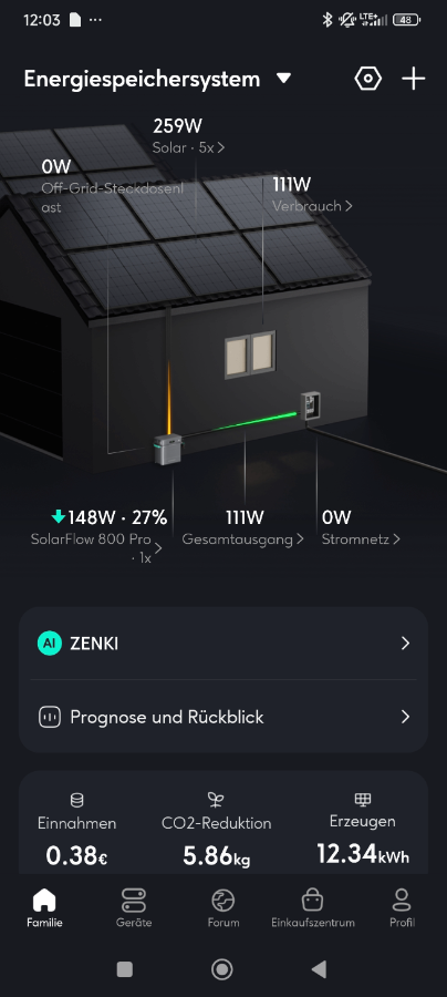

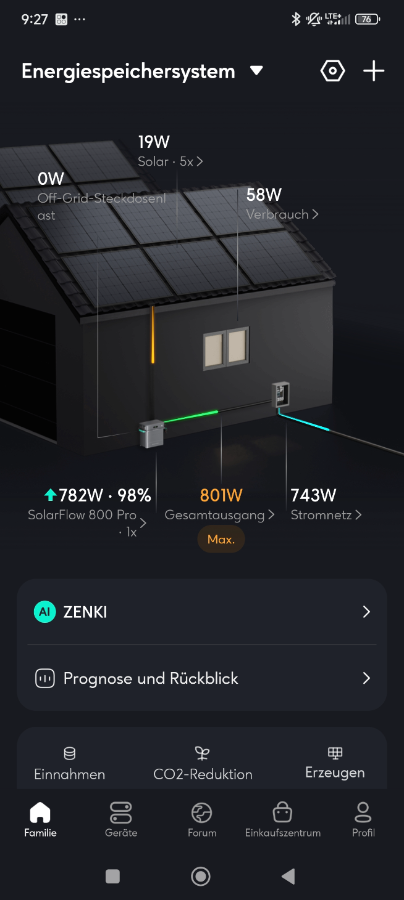

ich hatte folgendes Problem: Mein Akku wurde vollständig mit voller Leistung entladen, sodass jeder Überschuss bzw. der gesamte Strom aus dem Akku ins Netz eingespeist wurde. Nun habe ich den Fehler gefunden – und siehe da, es funktioniert.
Ich habe den Zendure Smart Meter durch einen Eco-Tracker von Everhome ersetzt, und sofort lief alles einwandfrei. Eigentlich bin ich davon ausgegangen, dass ein Smart Meter vom gleichen Hersteller wie der Akku besser miteinander kommunizieren sollte. Leider hat der Zendure Smart Meter jedoch auf ganzer Linie versagt.
