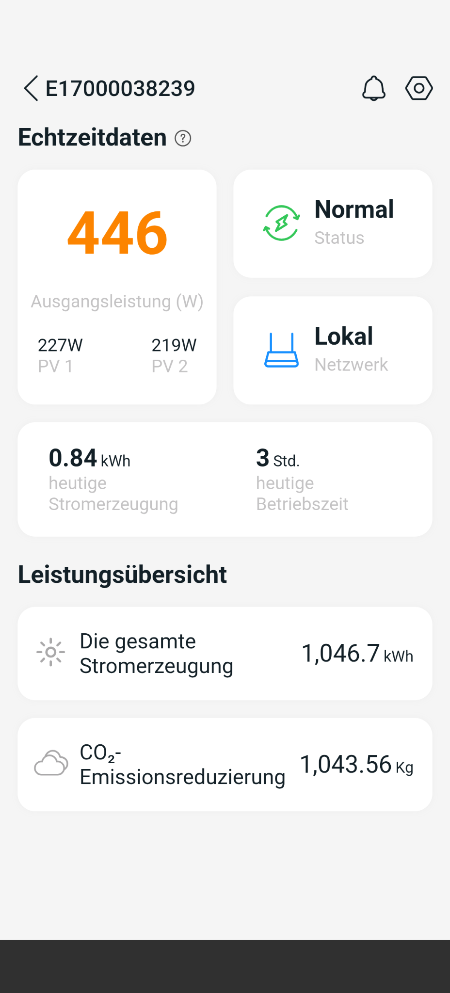

Der Hub 2000 übergibt nie mehr als 500 Watt an den Wechselrichter, selbst wenn der Shelly einen wesentlich höheren Bedarf (> 2000 Watt meldet). Man sieht diesen hohen Bedarf auch in der Shelly- und in der Zendure-App.
Diese Problematik besteht i.d.R. (siehe Zendure-Support unten) immer, also auch wenn von der Sonne mehr als 800 Watt kommen und auch, wenn die Batterie mehr als genug Strom im Speicher hat.
Die Problematik besteht auch dann, wenn ich den CT-Modus deaktiviere und der Hub 2000 so viel einspeißen soll wie irgend möglich, also bis zur Grenze des Wechselrichters.

Alle Versuche und Maßnahmen waren erfolglos, bei knapp unter 500 Watt ist Schluss, wobei beim Wechselrichter etwa 250 Watt pro Eingang ankommen.
