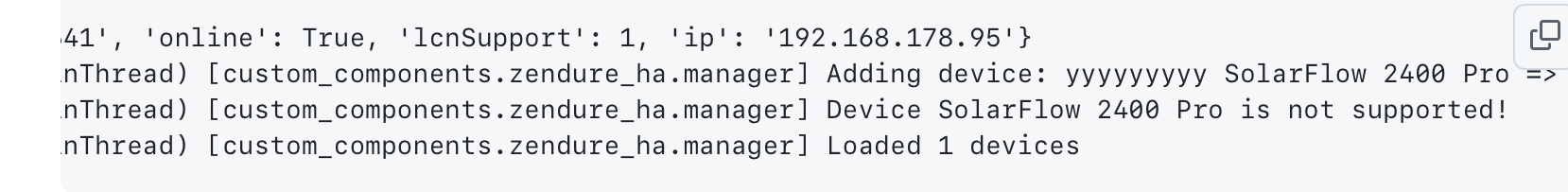

Auch nur ein Gedanke ….jede neue Gerätegenerationen muss in den Code ein gepflegt werden.
Auch die ganz neuen SF2400Pro usw. Sind in der offiziellen 1.2.5 noch nicht drin……Ich habe da zwar einen Hack,,,aber das mal außen vor……..
Vermutlich wird auch der Nachfolger noch nicht gefunden, weil nicht integriert.
Im Debuglog von ZHa sieht das dann vergleichbar so aus. Wenn du das findest….dann weißt du das alles glatt lief bis dahin und er das Device eben nicht anlegen kann.
Melde dich mal, ob das das Problem ist.
