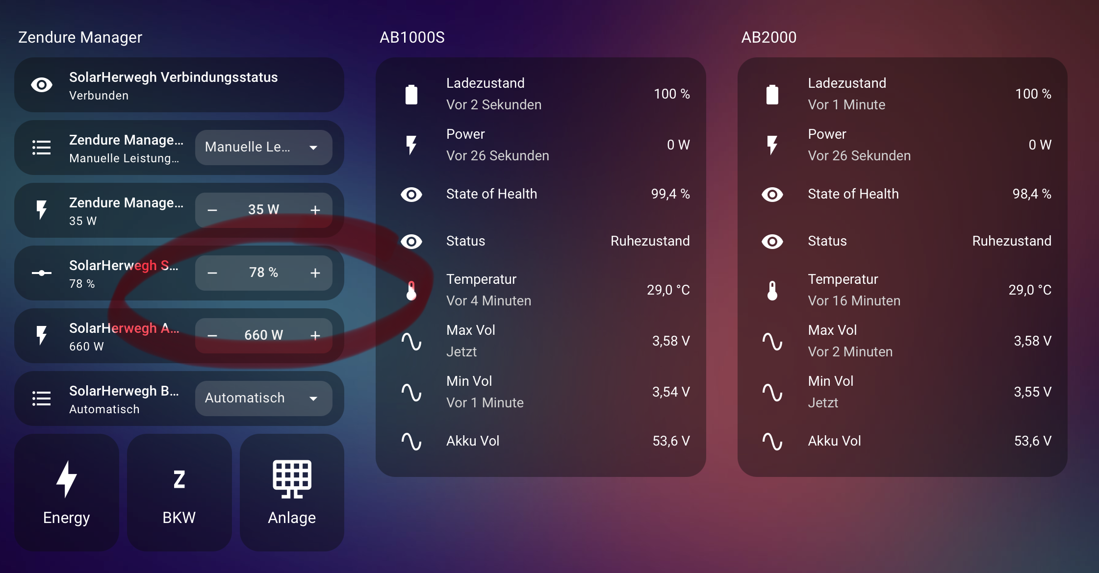

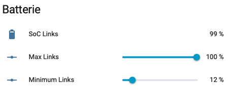

Einmal meine Darstellung im Homeassistant
