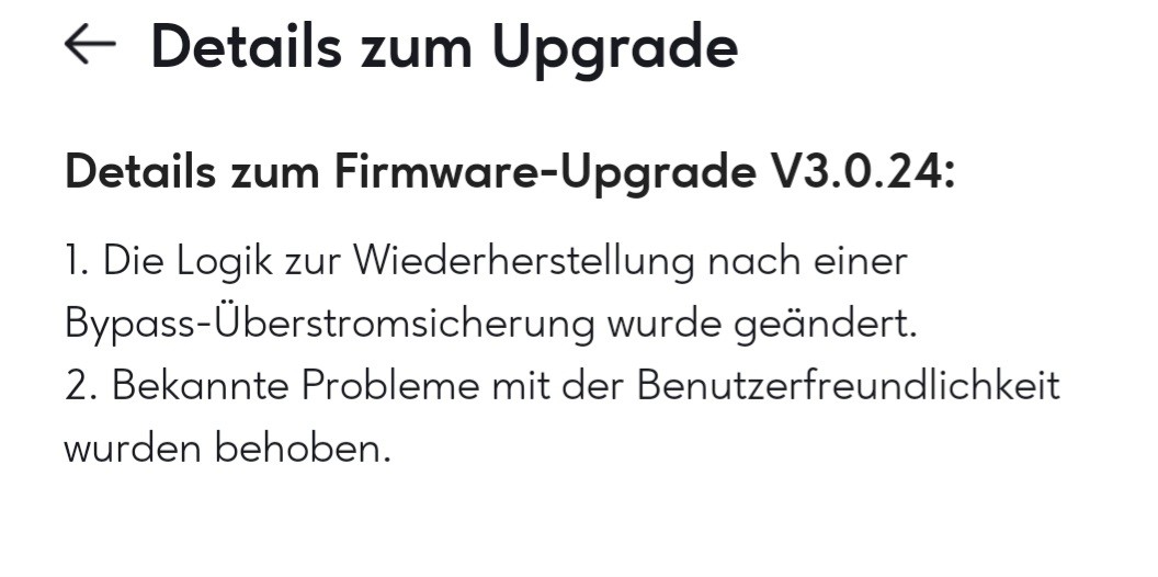

Wenn die Akkus voll sind, gehe ich in den Bypass Modus. Bei ca. 1500 Watt schaltet er in den Überstromfehler und steigt aus. 1500 Watt sind aber weniger als 2400 Watt, also sollte doch unabhängig vom Firmware Update dieser Fehler doch gar nicht kommen.
Ich habe mein Setup jetzt so geändert, dass 2 Platten in PV 1 von Hub 2000 gehen (PV 2 ist unbelegt) und die anderen direkt in den WR.
Wisst ihr was beim Ursprungssetup schief läuft oder habe ich hier einen Denkfehler? Ich bin bei Firmware Updates zumindest am Anfang immer etwas zögerlich. Wird dieses Problem damit behoben und ich kann wieder auf mein Ursprungssetup?
