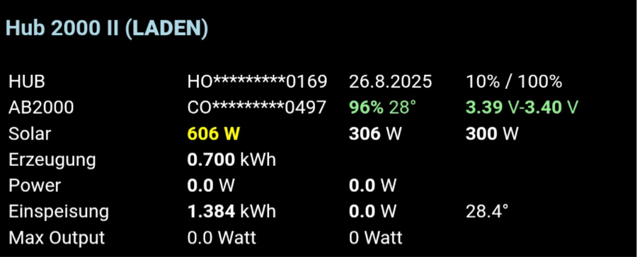

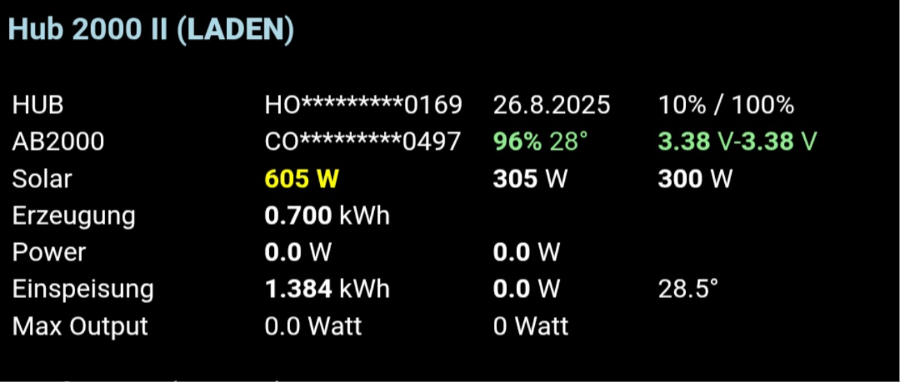

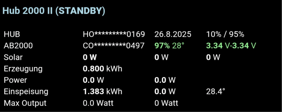

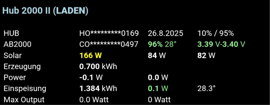

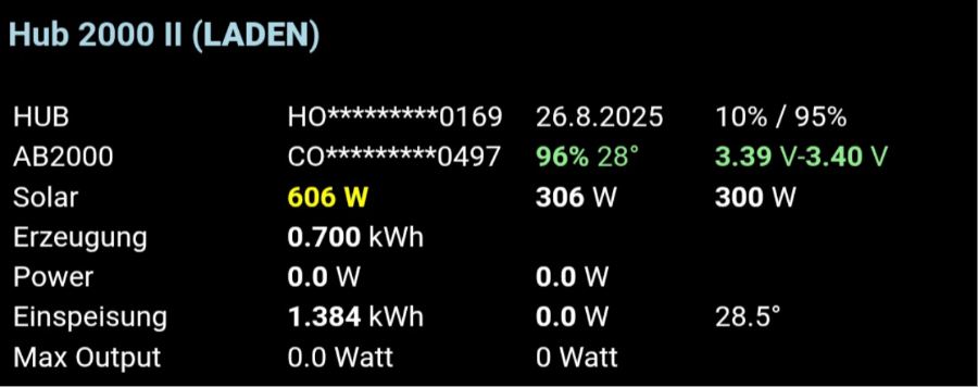

Ich habe für meine Hubs nun auch eine obere Spannungsgrenze von 3.4V für die AB2000 in Node-Red implementiert.
Wird der Wert erreicht, regelt der Hub den Solareingang notfalls komplett auf 0 Watt (bis auf Bedarf) herunter.
Ab 3.35V wird der Solareingang wieder komplett freigegeben.
Der aktuelle Bedarf wird durch den Hub weiterhin über Solar gedeckt, wenn möglich.
Bin mal gespannt, wie falsch der SoC berechnet wird, wenn man den Hub dauerhaft zwischen 3.1V und 3.4V einsperrt.
Gesteuert alles über die Obergrenze des Akkus.
