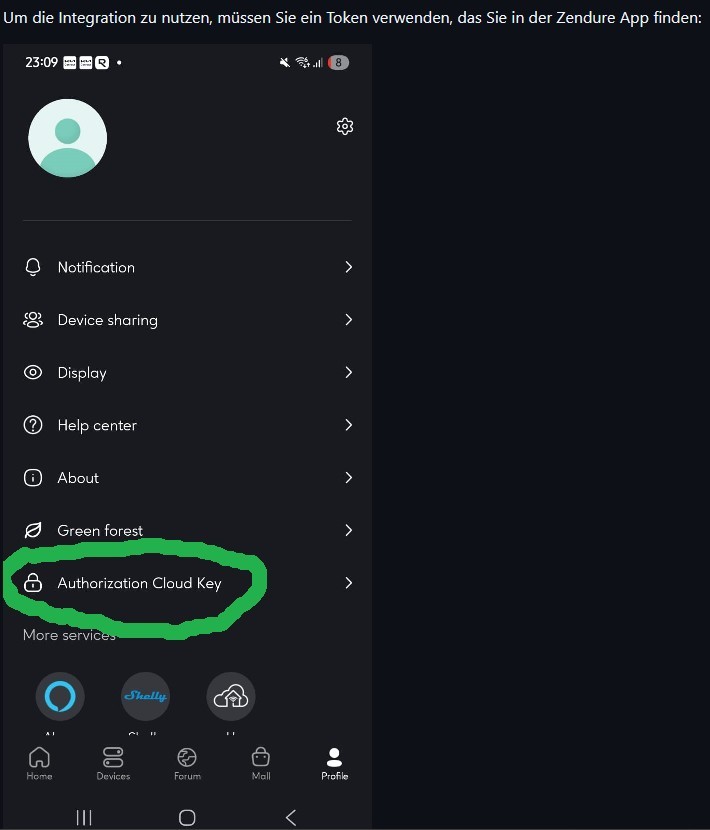

Konfigurieren (Cloud Key aus Zendure App vorher besorgen, Shelly Sensor hinzufügen) Fertig
