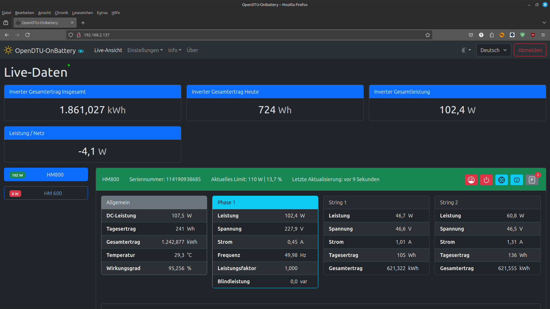

Letztendlich solltest Du so etwas zu Gesicht bekommen:
