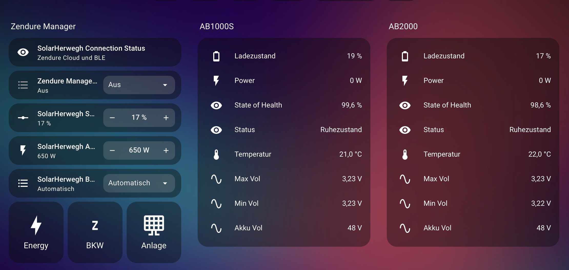

Zendure Integration (FireSon) über den Home Assistent Community Store (HA) auf HA installieren
https://github.com/FireSon/Zendure-HA/blob/master/README.md/n/nDamit habt ihr perfekten Voraussetzungen geschaffen für ein sehr gutes Monitoring Eurer Zendure Anlage. (Siehe Bild1) . Hier gibt es z.B. Informationen von den Akkus ( z.B. Zellspannungen), die die Zendure App nicht verrät.
On top lassen sich hierüber auch die grundlegenden Einstellungen des Zendure Systems vornehmen ( Ladegrenze, Bypass, etc.)( siehe Bild1)

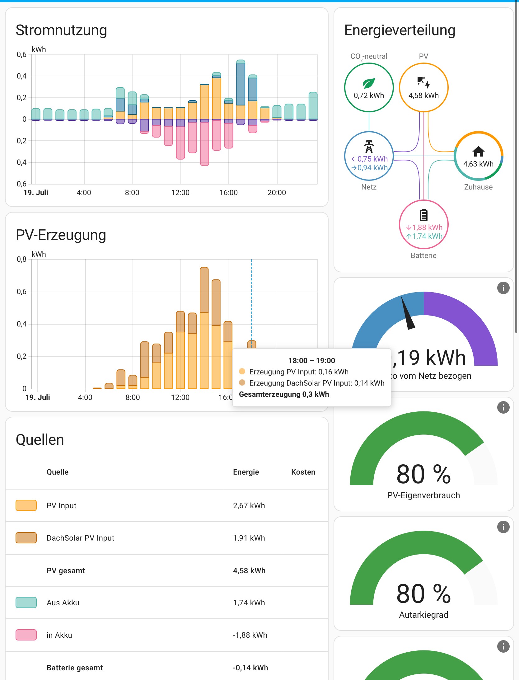

Energiedashboard….All in One
Einfach die Sensoren der Geräte an die richtige Stelle in der Konfiguration des HA bringen und das Dashboard fängt an zu leben. Nur ein bisschen Konfiguration. Bessere Statistik gibt es nicht.
( Siehe Bild2)

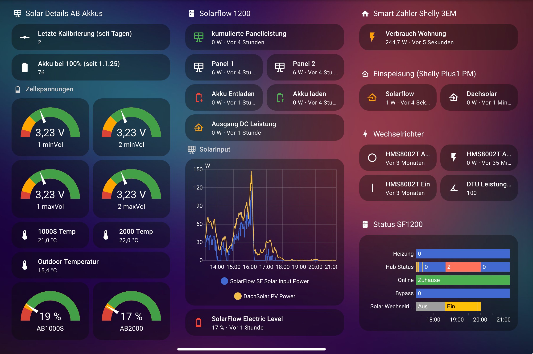

Viertens:
Kennt Ihr das auch?
Zendure App, Shelly App, Wechselrichter App, Ecotracker App, Wetter App, …..Netatmo App und noch ne App und noch ne App
All diese Apps könnt ihr mit HA nun verbannen, denn ihr könnt Euch die Informationen der Geräte in einem Dashboard zusammenklicken (keine Programmierung). Noch einfacher gehts nicht.
( Siehe Bild3: mehr als 8 verschiedene Geräte von verschiedenen Herstellern auf einer Seite)
Auch das Steuern dieser Geräte über ein Dashboard ist möglich.
