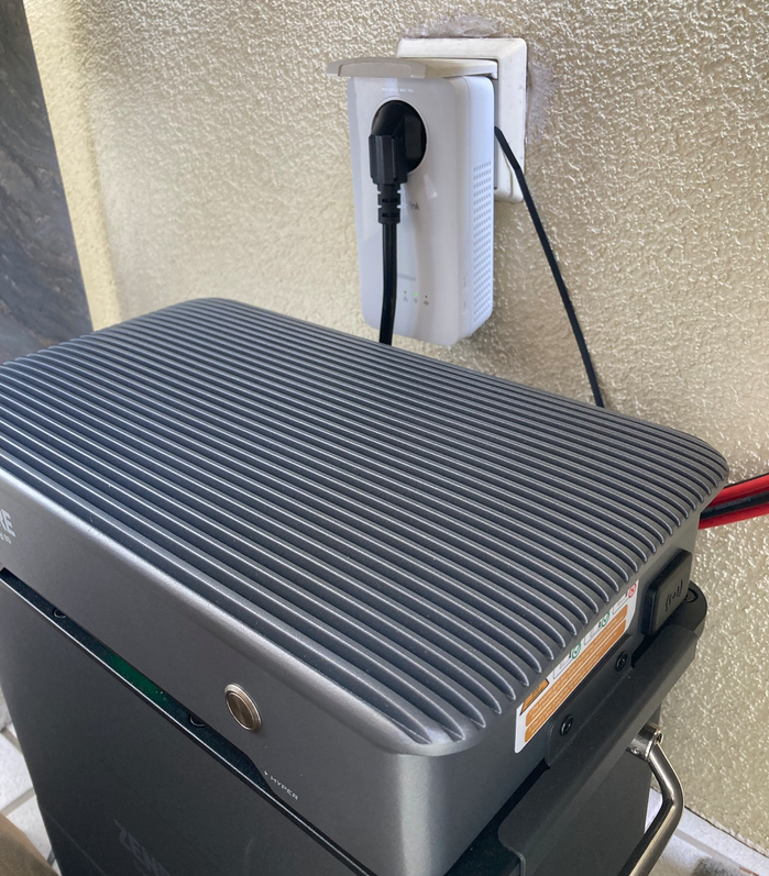

Hier mal das Log aus der FB (IP-Client). Der Hyper2000 ist irgendwann in der Früh einfach weg....
Zwischendurch meldet er sich anscheinend auch mal ab ??? - Komisch.
Ich werde jetzt mal den Kanal fest einstellen. Ich weiß nicht ob Kanalwechsel mit geloggt werden.
(Am Wochenende werde ich mal schauen ob ich die Pakete im Switch mitschneiden kann...)
