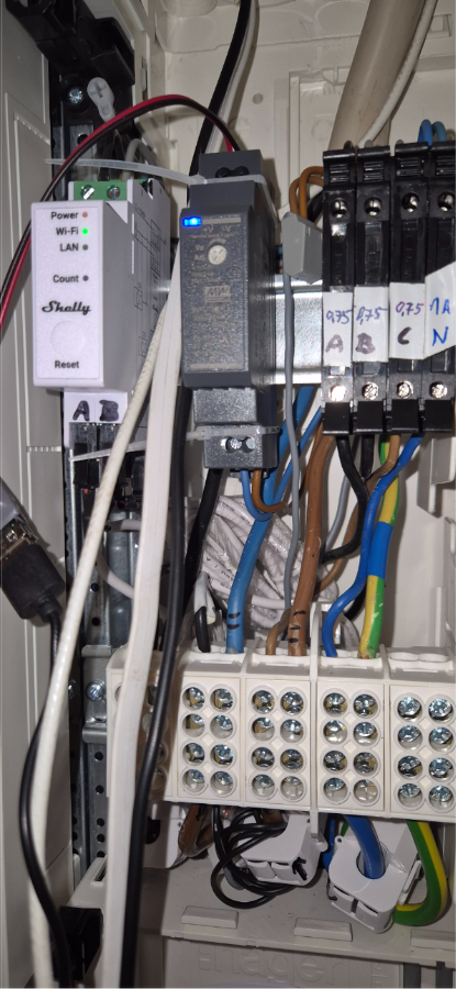

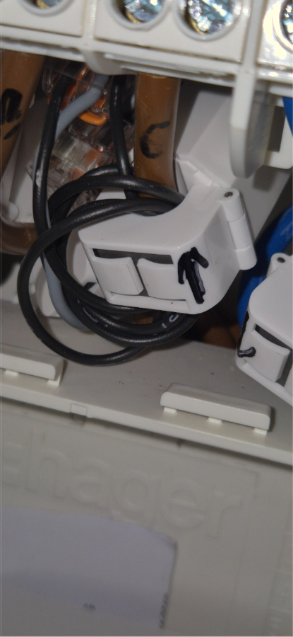

Wie schon mehrfach beschrieben gab es bei mir immer eine 5W-Messwertabweichung zwischen Shelly pro3em und dem EVU-Zähler. Diese hab ich mangels Einstellmöglichkeit eines Grundlast-, Offset- und Zielwertes ansatzweise dadurch behoben in dem ich die Versorgungsspannung des Shelly (Anschluss C) mehrfach mit durch den CT-Wandler geschleift habe. Die Flußrichtung ist dabei zu beachten! Pro Wendel kommen so 1-2W hinzu.
Leider reicht bei mir die maximal mögliche Wicklungszahl, die mit dem Querschnitt durch den 50A-CT passt, noch nicht aus, um den Grundlastbereich auf über 60W zu bekommen (55W), der Hub2000 dümpelt immernoch mit 26W abgabe vor sich her, erreicht aber schneller die nächste Stufe.
