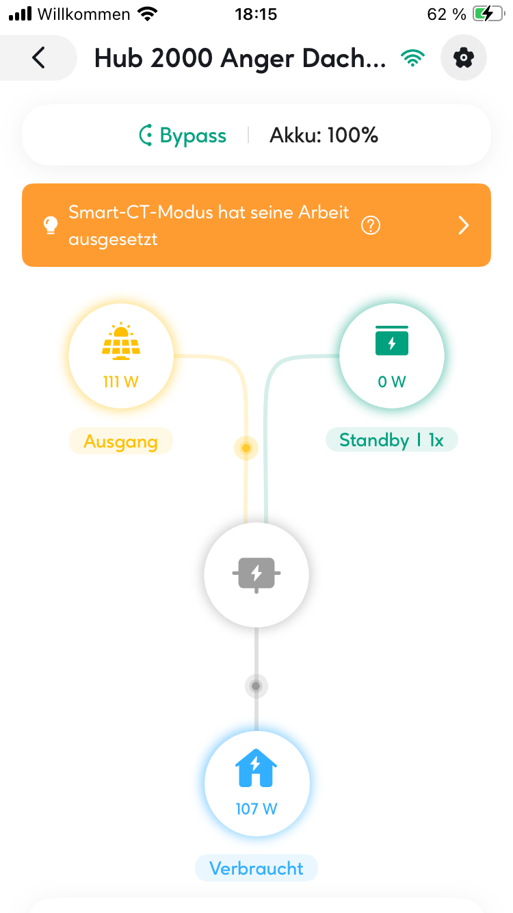

Ist der Hub im Bypass, wird der Akku über Relais abgeschalten Erst wenn die Solarleistung unter einen definierten Wett (glaube 40W?) fällt, deaktiviert sich der Bypass und der Hub entlädt aus dem Akku.
Willst du Solarenergie nutzen und aus dem Akku entladen bleibt dir nur den Bypass dauerhaft zu deaktivieren (Bypasa aus). Dabei wird allerdings nur max. der Bedarf den der Ecotracker vom Zähler ausliest bereitgestellt, vorrangig von Solar und wenn das nicht ausreicht zusätzlich aus dem Akku.
Möglicher Solarüberschuss bei "Akku voll + Bedarf ist gedeckt" wird bei "Bypass aus" nicht genutzt/vom Hub verarbeitet/ins öffentliche Netz abgegeben.
