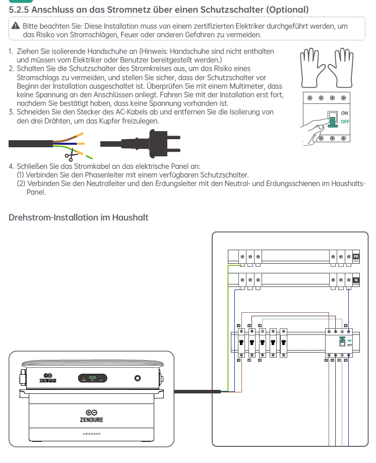

Zum Stecker habe ich keine vernünftigen Antwort vom Support bekommen.
Schneidet den Stecker keinesfalls ab.
Ein interner Mitarbeiter (cn) hat mir folgendes mitgeteilt
Der Hyper 2000 ist innen total vergossen mit einer wärmeabführenden weichen (Silikon)Masse.
Es ist nicht ohne weiteres möglich den Hyper zu öffnen und wenn man es täte würde es nichts bringen.
Zum Stecker selbst
Aus dem Gerät führen zum Stecker tatsächlich 5 !!! Kabel und nicht wie üblich 3 Kabel.
3 dickere 1x rot 1x schwarz 1x grün
denke die werden zum Schuko durchgereicht .
2 dünnere 1x blau 1x weiß
Evt Steuerkabel oder sie haben etwas mit der Steckdosenleiste und der Sync mit dem Netz zu tun.
Weiß da jemand mehr wozu diese Kabel dienen könnten
