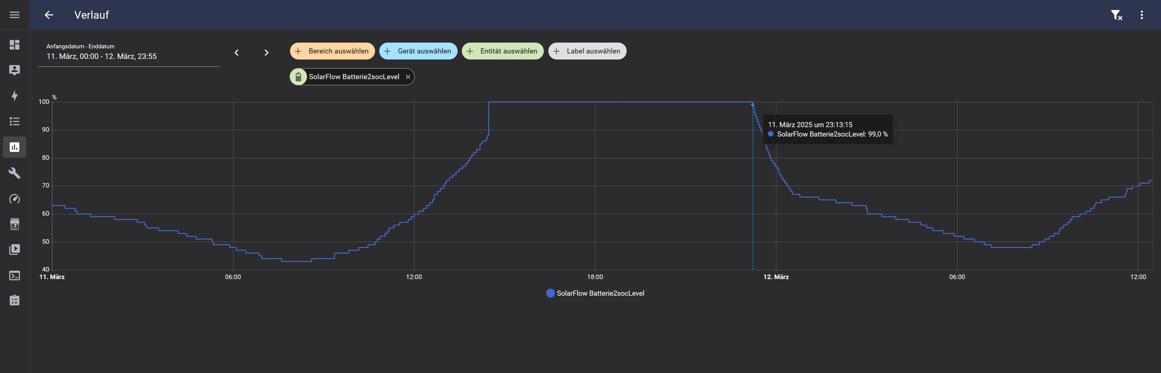

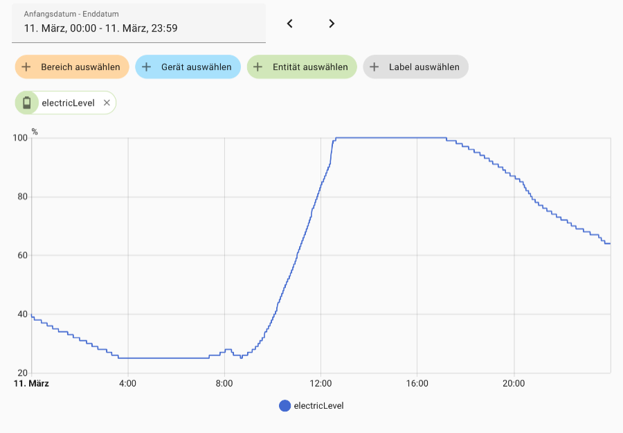

Meine Config einmal Hyper 2000 mit 4 mal AB2000. 2 mal AB 2000 habe ich noch Anfang Februar zugekauft.
Leider macht einer der "neuen" AB2000 massive Probleme..

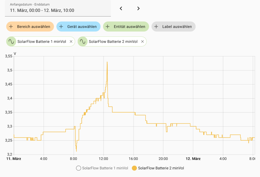

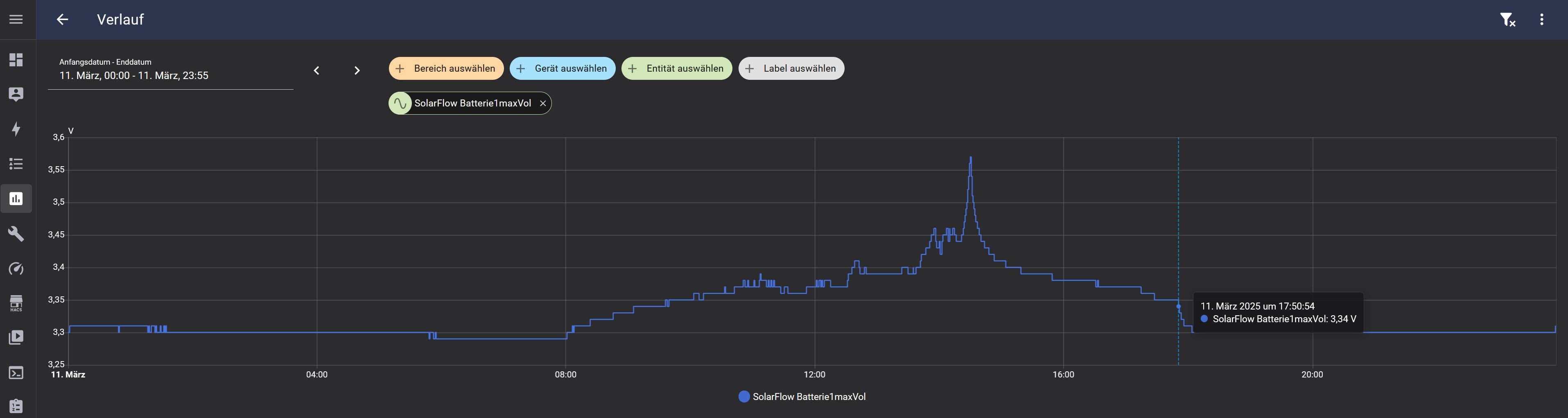

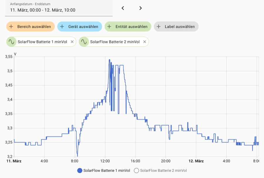

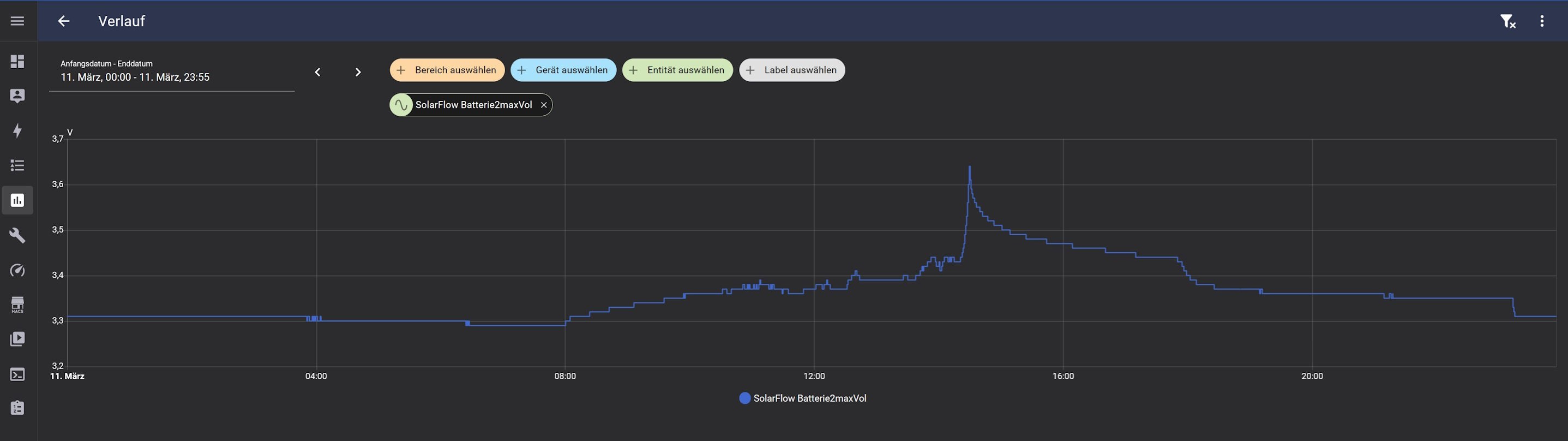

Er wird mit zu hoher maxVol geladen bis 3,65 V habe ich beobachtet und dann wenn er ins Haus einspeisen soll springt er nicht an, siehe Bilder. Erst wenn der Akku ca. bei 3,34 Volt angekommen ist, entlädt der Akku nach einiger Zeit..
Habe den Akku jetzt mal ausgebaut, da die anderen drei Akkus max 3,55 Volt beim Laden auf 100% abbekommen.
