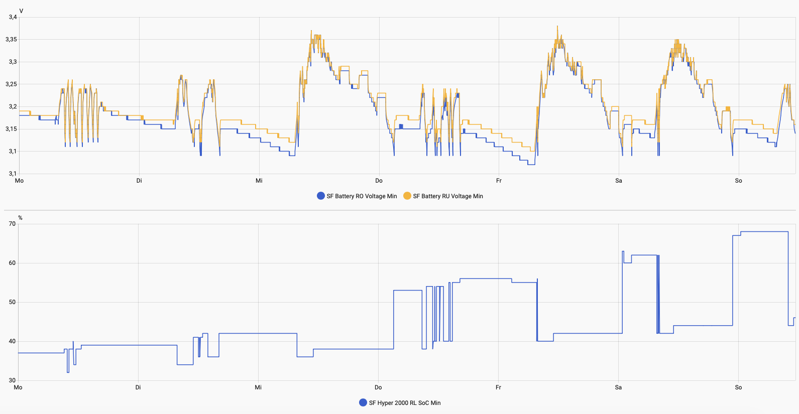

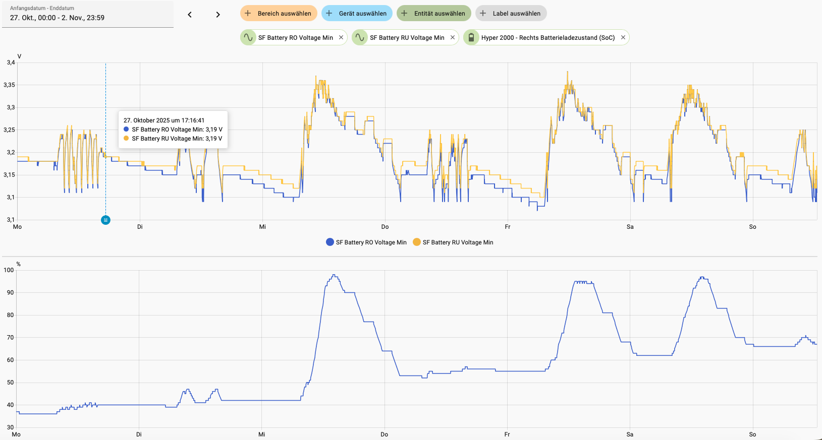

TL-F wunderbar wie der SoC-Wert immer weiter seine Aussagekraft verliert
Ich bin (immer wieder) fasziniert zu sehen, wie der SOC waagrecht stehen bleibt, während die Zellspannung, so ganz leicht von 3,18V in Richtung 3,1 V driftet.
Und noch weniger verstehe ich
diese harten Korrekturen des SOC von etwas über 60% auf etwas über 40% (Sa) genau an dem Übergang zum LADEN, also dort wo die Zellspannungen steigen.
Diese ganze SOC Kurve ist "merkwürdig" Ich habe den Eindruck von massiven Datenlücken hier (EU-System)?
Irgendein User berichtet oder fragte letztens .....ob bei anderen Users der "electriclevel" auch nicht aktualisiert wird.
Ändert nichts an dem Aufruf: SCHAUT EUCH die ZELLSPANNUNGEN AN
Wer keinen HA hat ...kann das mit einfachen Mitteln auch in einem ShellyScript machen.
