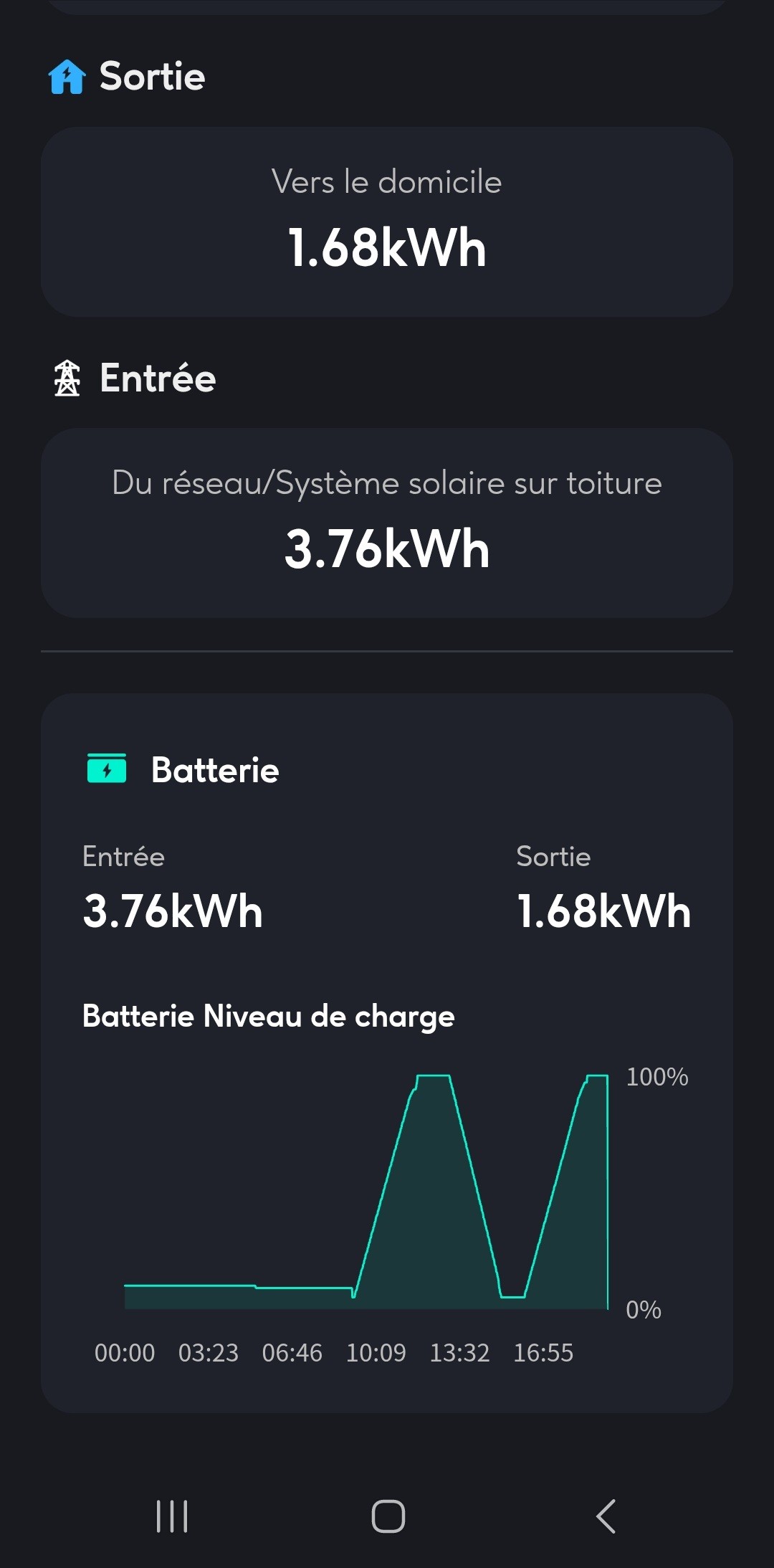

Votre batterie a déjà quelques mois et vous remarquez qu'elle commence à faire des sauts dans son niveau de charge, par exemple elle passe de 70 à 100% de charge en un instant et ne charge pas ce qu'elle devrait.
comme sur la 1ere photo prise des statistiques.

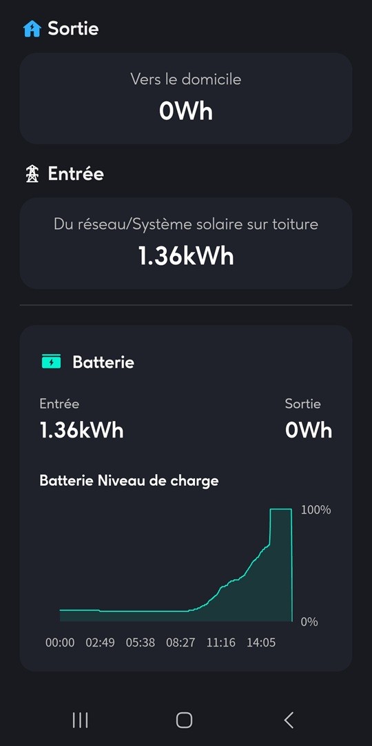

Vous devriez voir la courbe de charge devenir linéaire (si elle ne n'était pas)
comme sur la 2eme photo prise des statistiques
