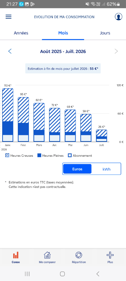

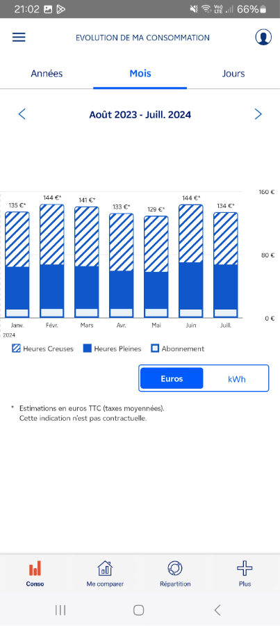

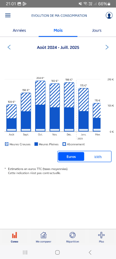

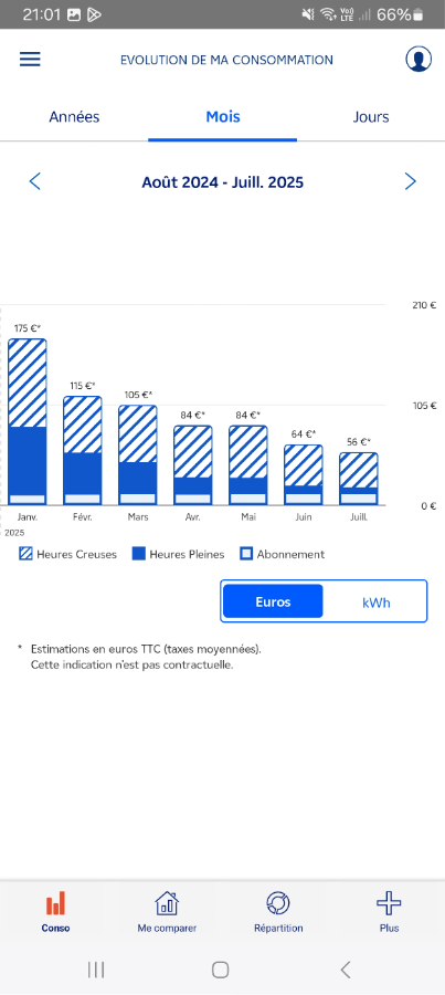

Côté rendement/économie, voir screen de
mon appli edf : C'est genial !!! 🥳🥳.
J'estime la rentabilité du système avec
tracker environ 3,5 ans.
