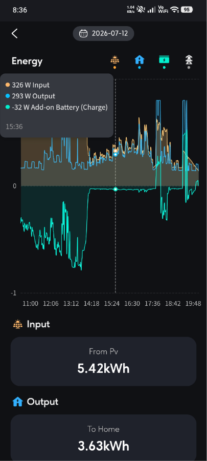

Voici le big de charge infinie a 100%, la batterie est a 100%, mais affiche comme en charge a 25-35w, a l'infini, tous les jours alors que tous les jours elle atteint 100% vers 13-14h.
Le seul moyen de la passer en bypass est de la retirer du hems (attendre jusqu'à ce que la sortie tombe a 0w), remettre dans le hems et la c'est bon c'est en bypass.
Problème a ce bug, ça limite la puissance des panneaux (Oui l'export est bien activé) et quand il y a une demande c'est la batterie qui s'inverse en première alors qu'il y a 1kw de solaire (mais bridé à cause de ce bug), ça use le relais pour rien.
Sf800+ v2.0.0, en v1.0.4 il n'y avait pas de soucis, après 5min a 100% la batterie passai en bypass.
