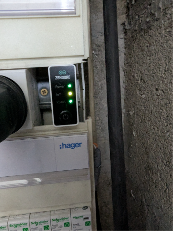

Juste un petit post pour vous dire que je viens tout juste d'installer un smart meter 1ct-s sur mon solarflow ac2400+ en lieu et place de mon 3ct.
Pourquoi avoir fait cela ? Pour le bornier rs485.
S'il est encore trop tôt pour savoir si réellement le changement d'état (charge/décharge) se fait plus vite.

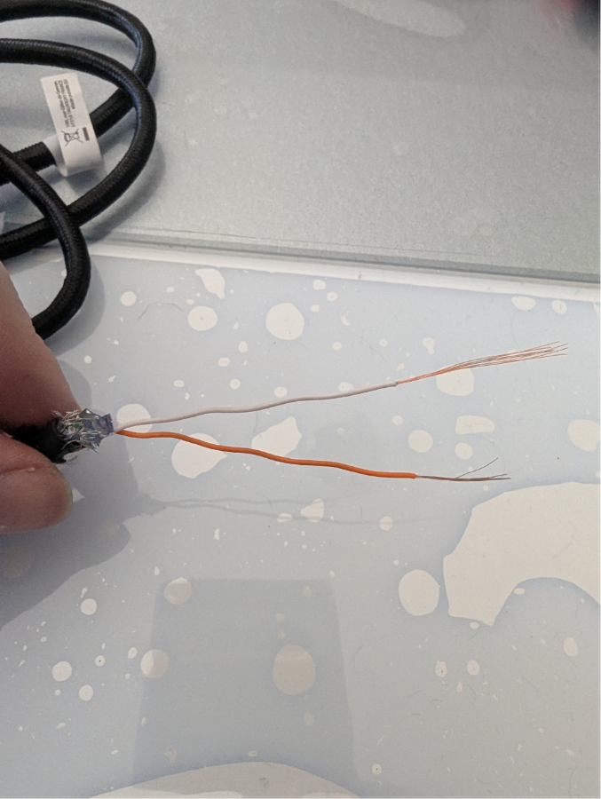

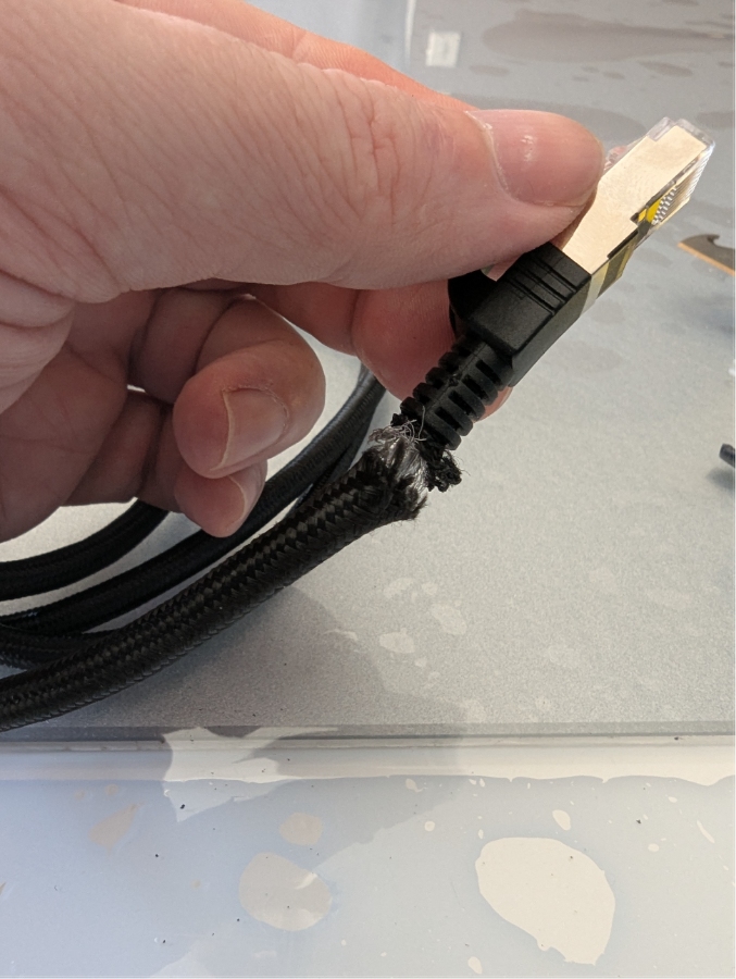

Je mets ici quelques photos de mon process pour installer le câble RJ45.

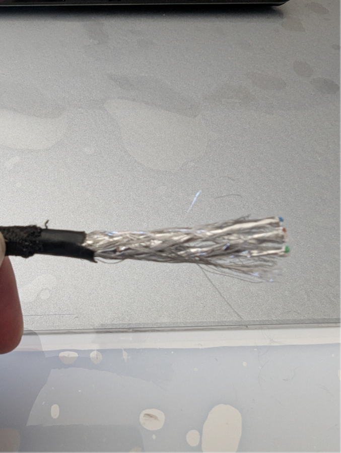

Attention pour les solarflow 1600ac+, 2400ac+, 2400 pro, il faut couper et dénuder un des 2 côtés du câble.
Ce que je montre ici.

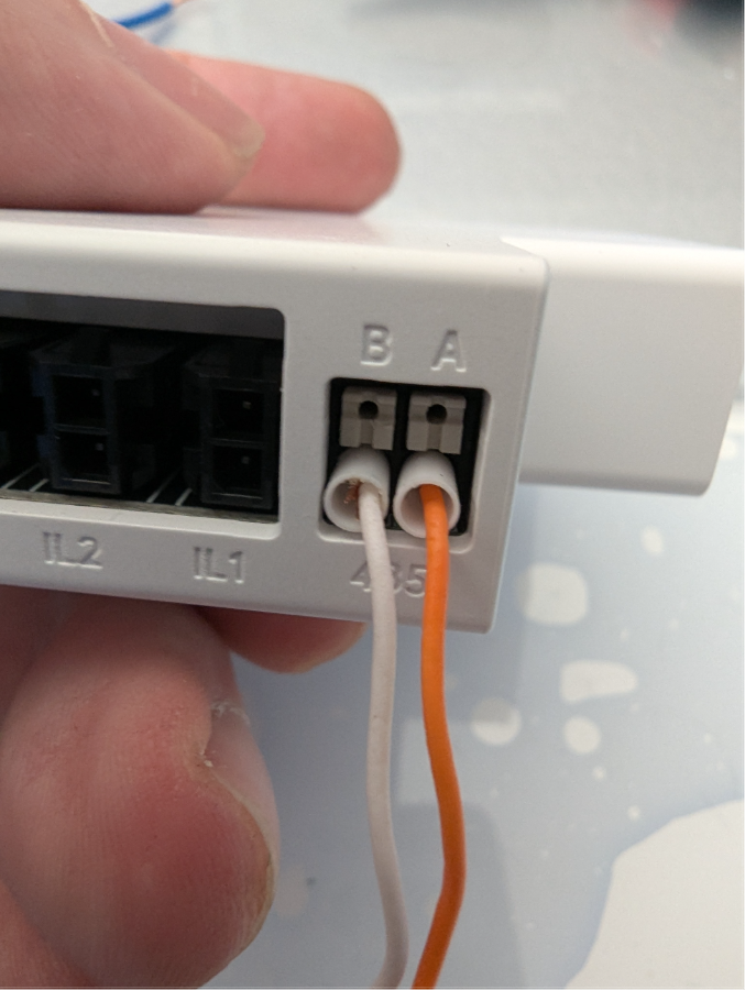

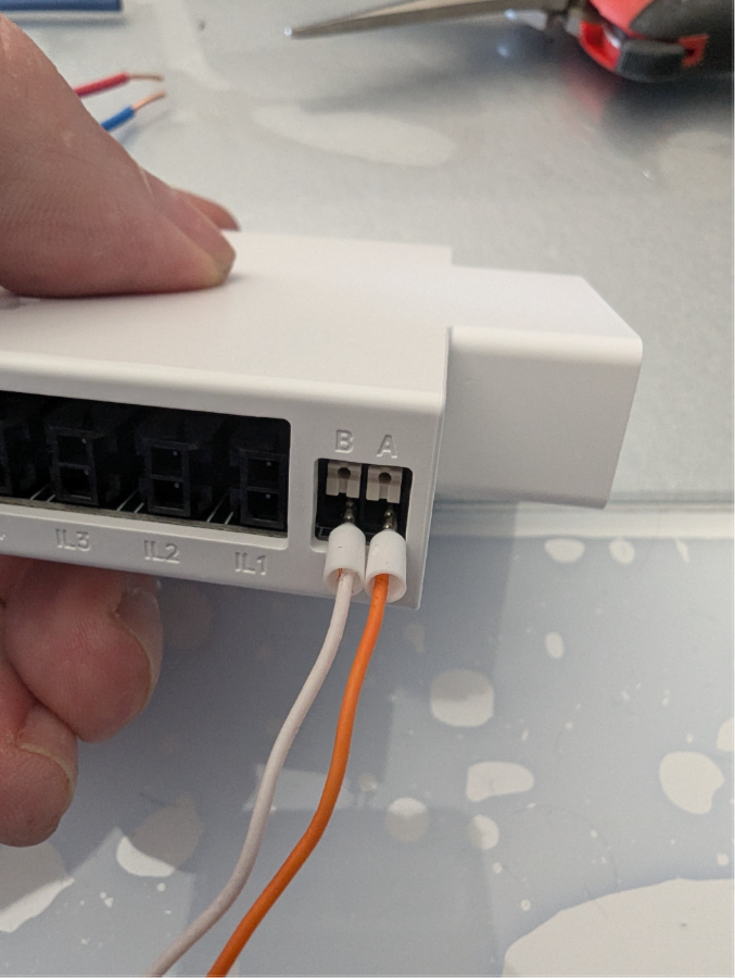

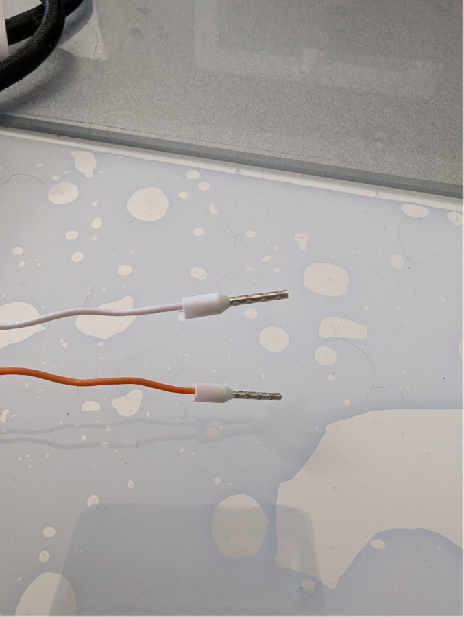

Le but est de conserver la paire orange/orange-blanc. J'ai mis une cosse pour être plus tranquille. Le bornier est à ressort, il faut appuyer dessus au tournevis pour enfoncer les cosses.
