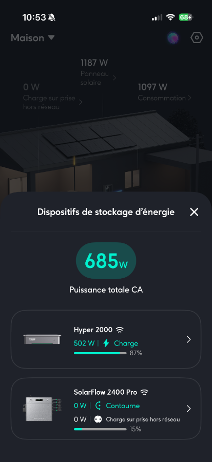

J’ai un hyper 2000 4 panneau depuit 1 ans en fonctionnement normal avec une batterie et c’était top.
J’ai décider d’y ajouter un solar flow 2400pro avec 4 panneau depuis quelque jours.
Impossible de faire une configuration viable, quand je met en hems ( zenki ou autoconsommation) j’ai un blocage de consommation à 600 par module … et envois le reste en batterie et si c’est plein ne fait rien.
Par exemple si je consomme produit 1000 via le hyper , et 200 du hyper, et que je cosomme 1000 cela va m’envoyer 600 du hyper ( mettre 400 en batterie ) et 100 du solar et mettre 100 en batterie et surtout consommer 300 du réseau ….
Et j’aurai bien aimer que le hyper aide le solar pro à charger ses batterie quand les sienne son pleine …
