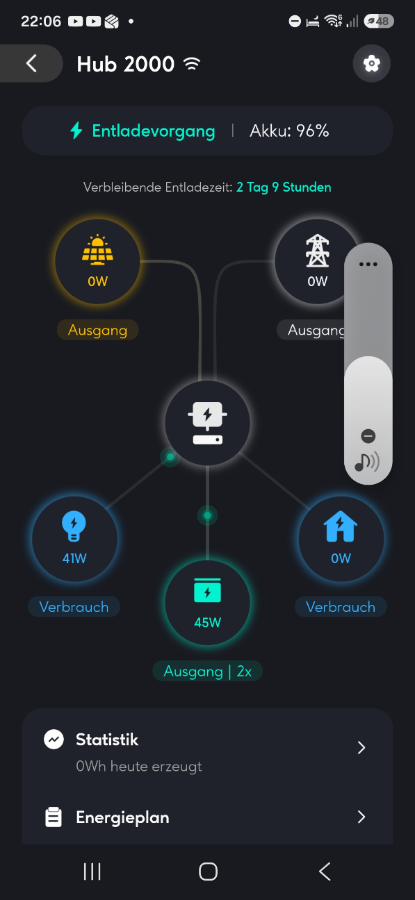

Die Fantasie Werte sind vorbei.
Ich habe den HUB ausgeschaltet,
6sek gedrückt halten, evtl. ACE
Seperat ausgeschalteten Verbindung
zum HUB getrennt.Ca 5 min.gewartet
ACE wieder eingeschaltet danach den
HUB wieder verbunden. Die App zeigt
wieder Koreckte Werte an.
