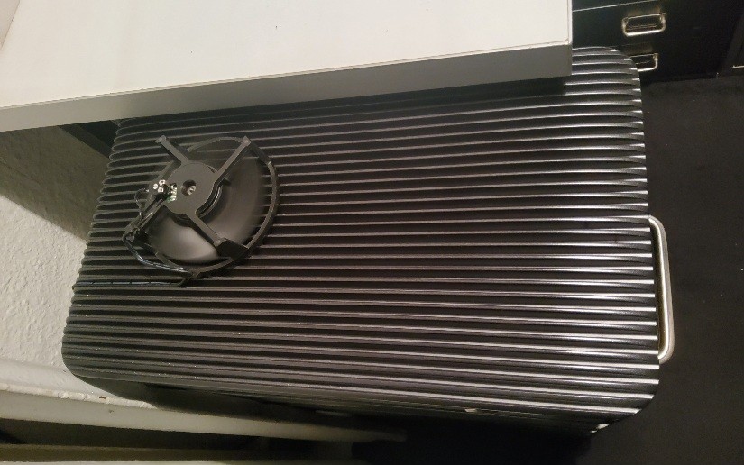

Da ein aufgelegter Lüfter ein offenes System ohne Druckkammer ist, funktioniert nur das
anblasen der Kühlrippen hinreichend effektiv.
Damit werden die Rippen mit kühlerer Frischluft durchströmt.
Die Schwerkraftkonvektion überwindet der Propeller.
Ein Ansaugen von unten erzeugt nur diffuse Luftverwirbelung um den Lüfter herum und erreicht
nicht die volle Kühlrippenfläche.
Das ist natürlich abhängig von der Lüftergröße, dem Ansaugspalt und dem Luftdurchsatz.
Ein 140mm oder zwei 120mm Axiallüfter ziehen wahrscheinlich genug von unten durch.
Ist es nur ein 80mm Lüfterchen sollte der von oben nach unten pusten.
Hier nochmal aus aktuellem Anlass mein offener Topdown Axiallüfter auf dem Hotspot.
Mit 3mm Abstand nach unten.
