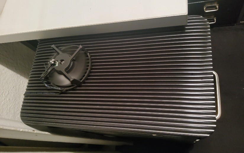

Ich habe einen alten Topdown CPU Lüfter aus einem verschrotteten PC umgebaut. Kostet nix.
Alter Kühlkörper weg, ungenutztes 0,4A Steckernetzteil für 12V angelötet.
Ein kleines Potentiometer zur Drehzahlreduzierung angelötet. Fertig.
Stromverbrauch unbedeutend, geht im Grundrauschen unter.
Hyper bleibt deutlich kühler und steigt nicht mehr über 39° auch bei Vollast.
Beim Hyper ist der Hotspot nicht in der Mitte sondern an der AC Seite (Bild).
Der Ring hat noch zwei Füßchen die in den Rillen stecken, der Lüfter schwebt über den Kühlrippen. Magic Design 😇
Einziger Kritikpunkt (wie bei vielen anderen Aufsätzen auch) die Unfallsicherheit ist
nicht gegeben !
Also bitte Vorsicht mit den Fingern, ganz besonders bei Haushalten mit Kindern.
Die Rotorblätter sind scharf.
